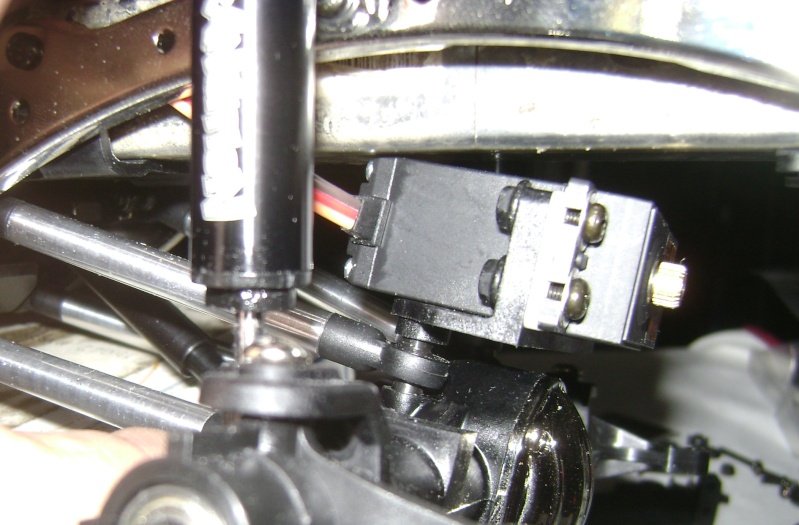

Pose du servo ,ces Savox sont un peu plus profond que les classique ,je place une entretoise car en appuis totale sa touchait contre la lipo, a présent sa passe a ras mais sa passe et encore la je suis en appuis maximal dans la réalité je pense pas que sa en arrive la ,mais bon la je suis sur que sa ira.
Pose d'un palonnier alu .
Pour que l'ensemble travail bien parallèle je place un écrou entre le palonnier et la barre qui si relis.

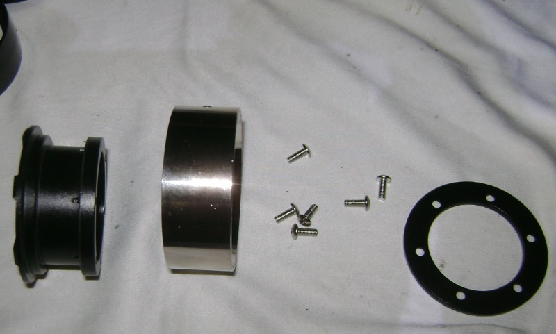

Re: Le Gmade KOMODO GS01 de Trankilou&Trankilette
Message par trankilou le Jeu 18 Fév 2016 - 22:29
Après manger je me suit attaqué au montage des pneus sur mes jantes lourde, sa été rapide elle sont bien ces jantes pour sa. Cool
En dessous les jantes lourde.
Poids d'une jante d'origine.
Poids d'une jante lourde.
Le montage des pneus sur ces jantes est vraiment aisé et très rapide, j'ai les mèmes sur mon SCX-10.
Avec le pneu pret a poser 192g.
Poids des 4 prète a poser.
Le poids du chassis tel qu'il est.
Voici pour aujourd'hui. Wink
