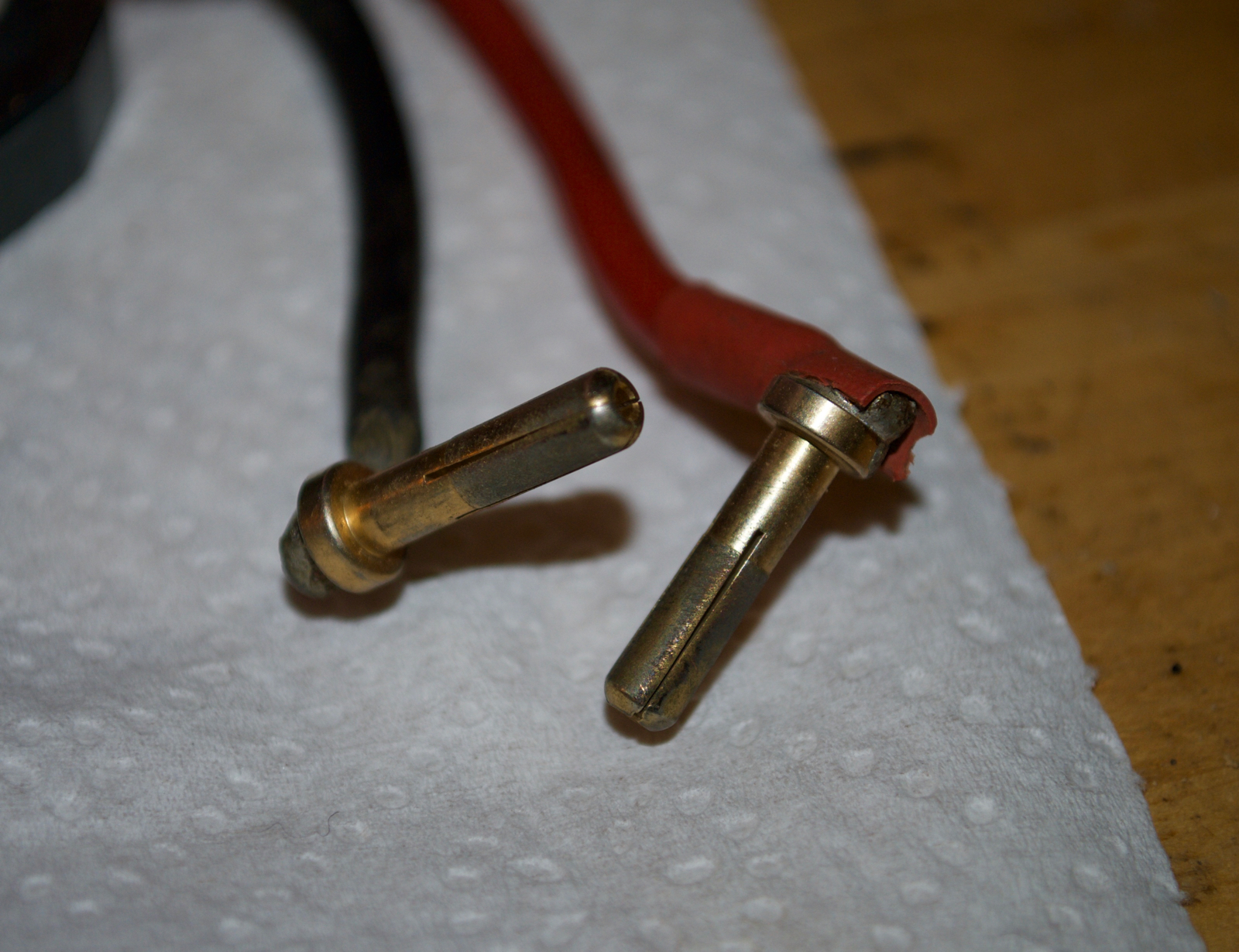

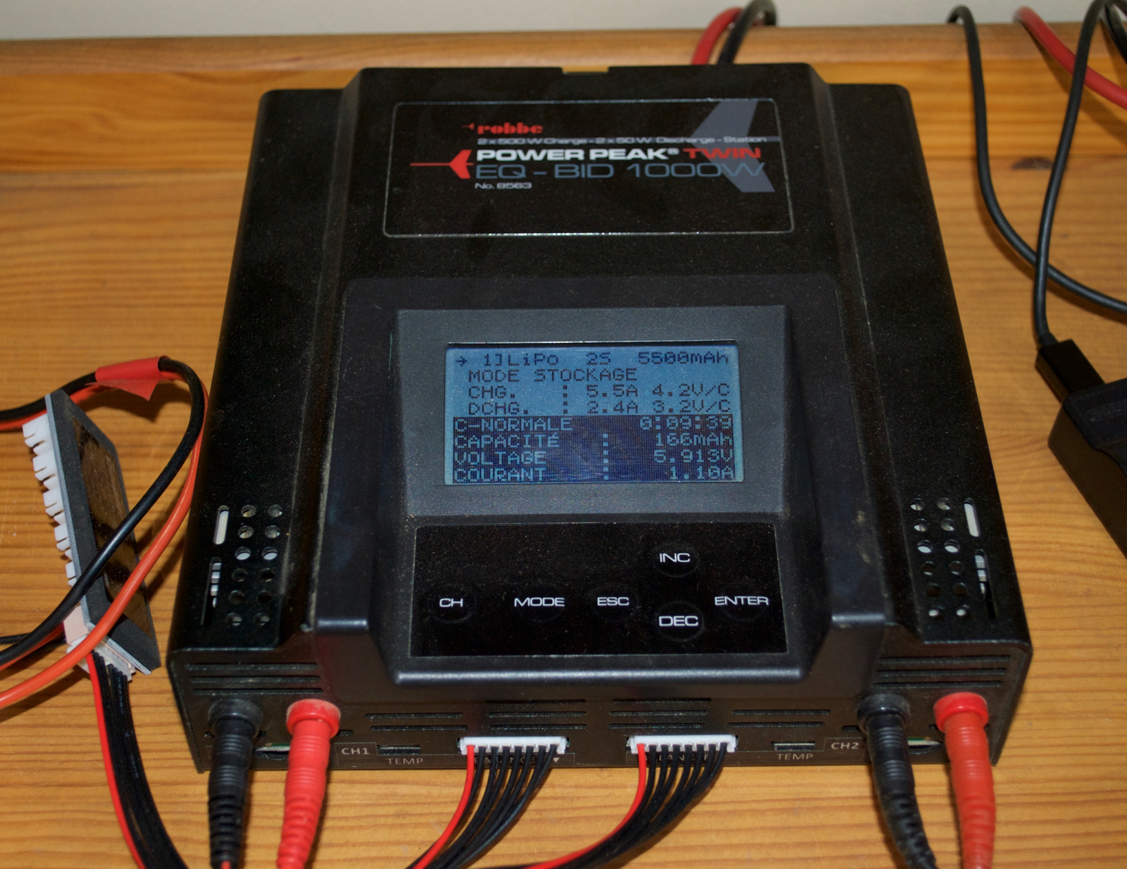

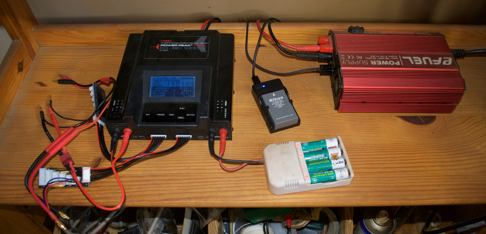

mais parlons chargeur justement, je débarque, c'est pour vous en sortir une bien belle de derrière les fagots non ?
j'ai toujours préconiser l'utilisation de bons chargeurs, après tout les batteries coûte cher
et surtout des options de visualisations des tensions de charge par cellule, capacités, etc...
en fait, déjà il y a quelques temps, lors de mes derniers run, je constatais des écarts incroyables entre les cellules de mes Lipos 2S, du genre 3,90 vs 4,10 durant la charge
je croyais que c'était mes batteries, elles étaient vieilles, bah, tant pis, après test, toutes mes batteries étaient foutues
là j'essaye sur les GensAce neuve et paf, même mauvaise blague
je suis passé chez Phil Spanier, j'avais ma petite idée mais pas le matos
on a fait des test
j'ai bien un problème de faux contact dans mes câbles de charges, ceux qui se connectent à la batterie, probablement au niveau du connecteur pour équilibrage
quelque soit le chargeur, il y a ce différentiel de tension qui se manifeste au moment de la charge. Je vais tout remplacer
le truc dingue c'est que j'ai exactement le même phénomène avec mes deux câbles de charge en PK4, si tu remplaces par un truc neuf nikel, hop, plus de soucis
là où ça devient moins drôle, c'est que mon chargeur semble avoir souffert, on l'a testé avec un autre circuit de charge, plaquette d'équilibrage, etc...
et ce con il balance la patate sur la cellule 1 plus rapidos que sur la 2, le circuit de contrôle de la tension a du morfler, chargeur HS
j'ai probablement flingué aussi mes anciennes Lipos
tout ça pour un mauvais contact que j'ai mal interprété
le truc lourd c'est que j'aimais bien mon chargeur, c'était le SkyRC avec un grand écran tactile, clair, plein d'infos, de fonctions...
tant pis mais voilà, il faut bien contrôler ses données de charges et faire attention à son câblage
du coup j'ai pris chez Phil un Robbe duo, un truc assez puissant, en "alim séparée" il a quelques bon trucs à bon prix
bien sûr c'est le retour au petit écran bleu avec les menus typé calculatrice, mais avec le manuel ça va, on se retrouve vite
et c'est du bon matos, la charge est top, équilibrage aussi avec pleins d'infos, etc... vite apprivoisé et adopté
pour exemple en bilan de charge tu as
S1 : 4,192v, S2 : 8,390v
R:12mO
delta : 6mV
et les peaks de tensions, la capacité, tout pleins d'infos en temps réel en temp de charge, etc... très très bien

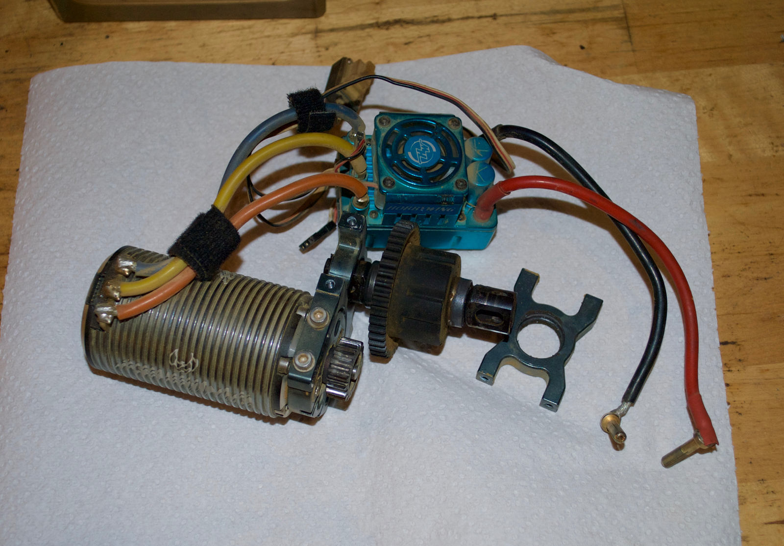

après bon, la mécanique je peux gérer, j'espère juste que l'électro du buggy ne va pas me réserver aussi de mauvaises surprises
je vous tiens au jus Smile

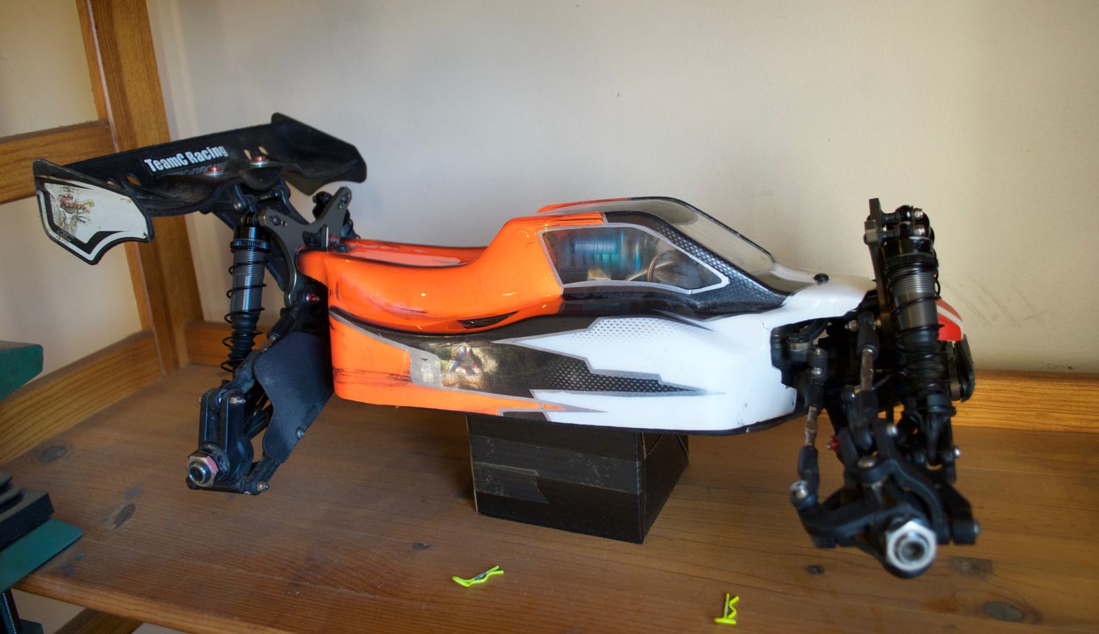

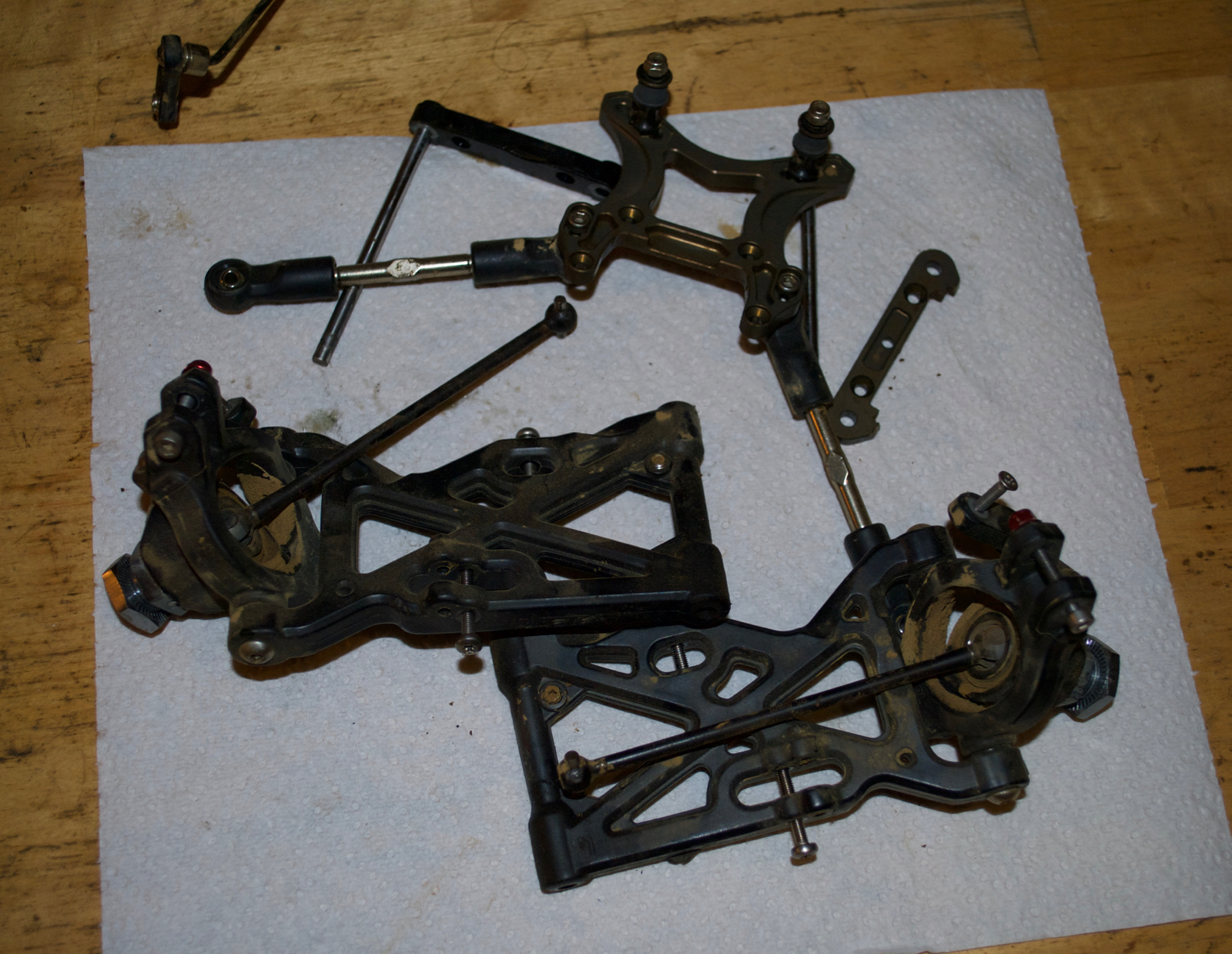

c'est parti pour l'entretien du Buggy, un entretien moyen/léger normalement, j'avais fait un bon entretien châssis juste avant de le poser sur l'étagère
mais comme je ne me rappelle plus trop, je vais quand même bien l'inspecter
alors ici, dans ce genre d'entretien, pas de flotte, de produits dégraissants, ou autre... sauf si bien sûr je constate que je dois refaire un diff'
mais uniquement brosse sèche et essuie-tout, il faut toujours limiter l'utilisation, pulvérisation de produits
pareil pour les vis, limiter un maximum le démontage pour ne pas abimer les filets dans le plastique
l'astuce, remettre en place à la main les quelques vis/écrous enlevés, ça évite de les perdre, de les mélanger, etc...
simplement contrôler les autres vis, sans forcer, si c'est bon pas la peine de bourriner pour serrer "encore plus"

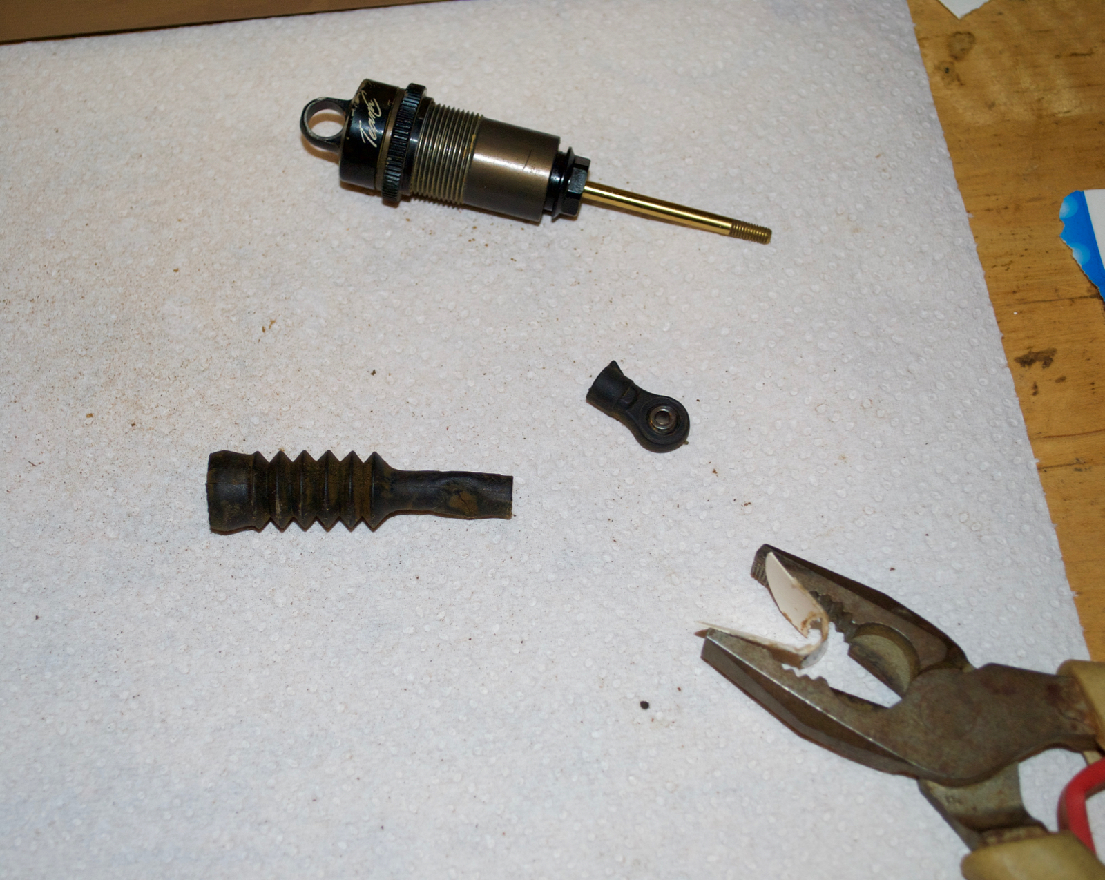

il faut d'abord enlever les roues, bien sûr puis les 4 amortos pour les contrôler
là il faut les "dénuder" je dirais : virer la coupelle, ressort, etc...
placer un carton pour ne pas rayer la tige avec les dents d'une pince si vous enlevez la rotule

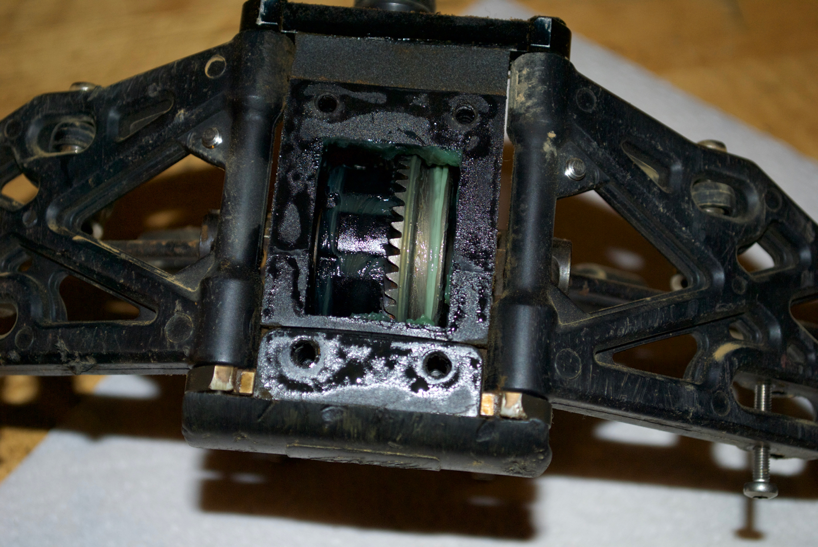

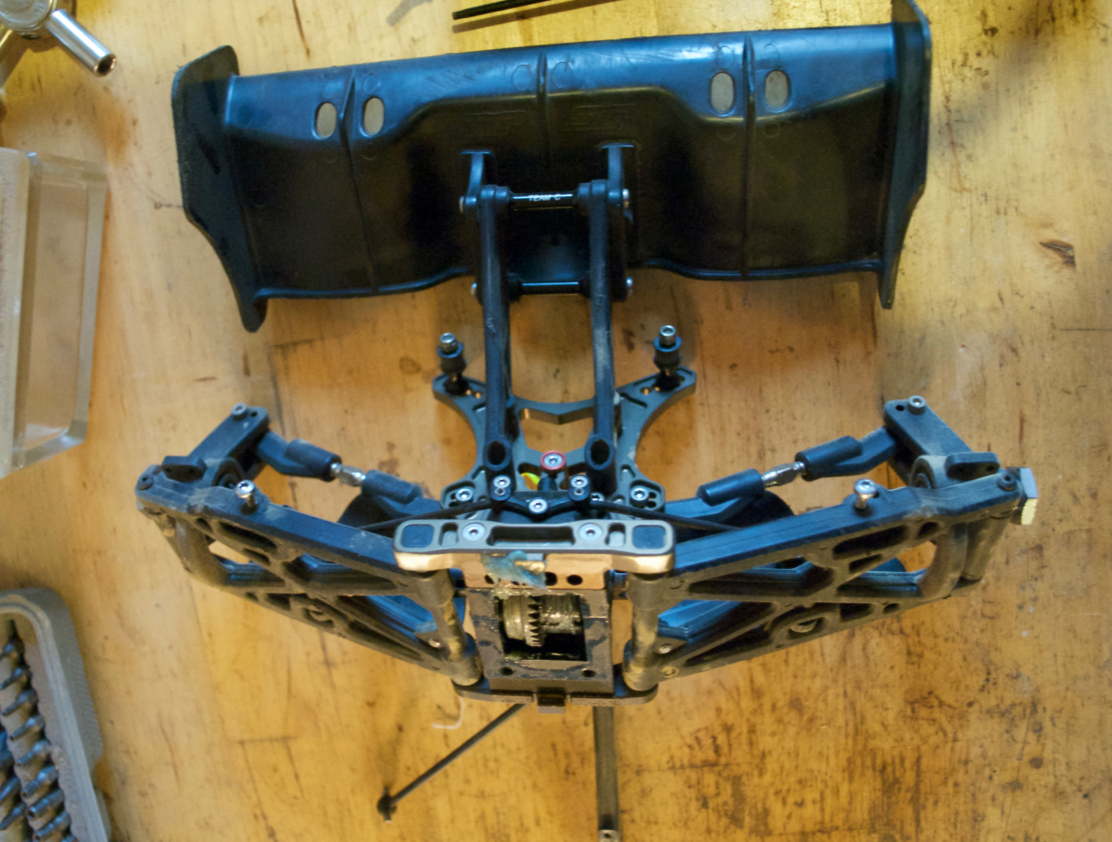

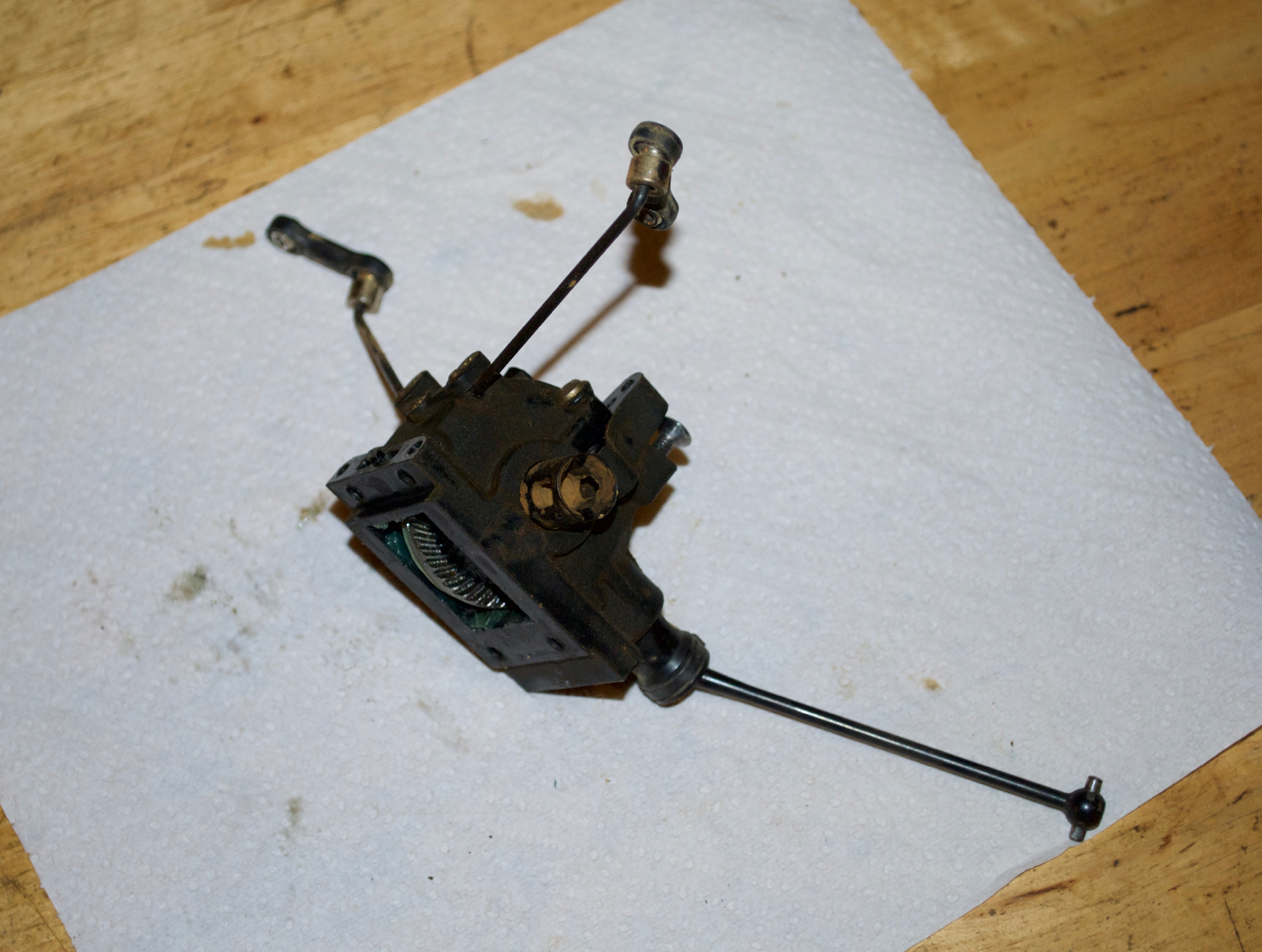

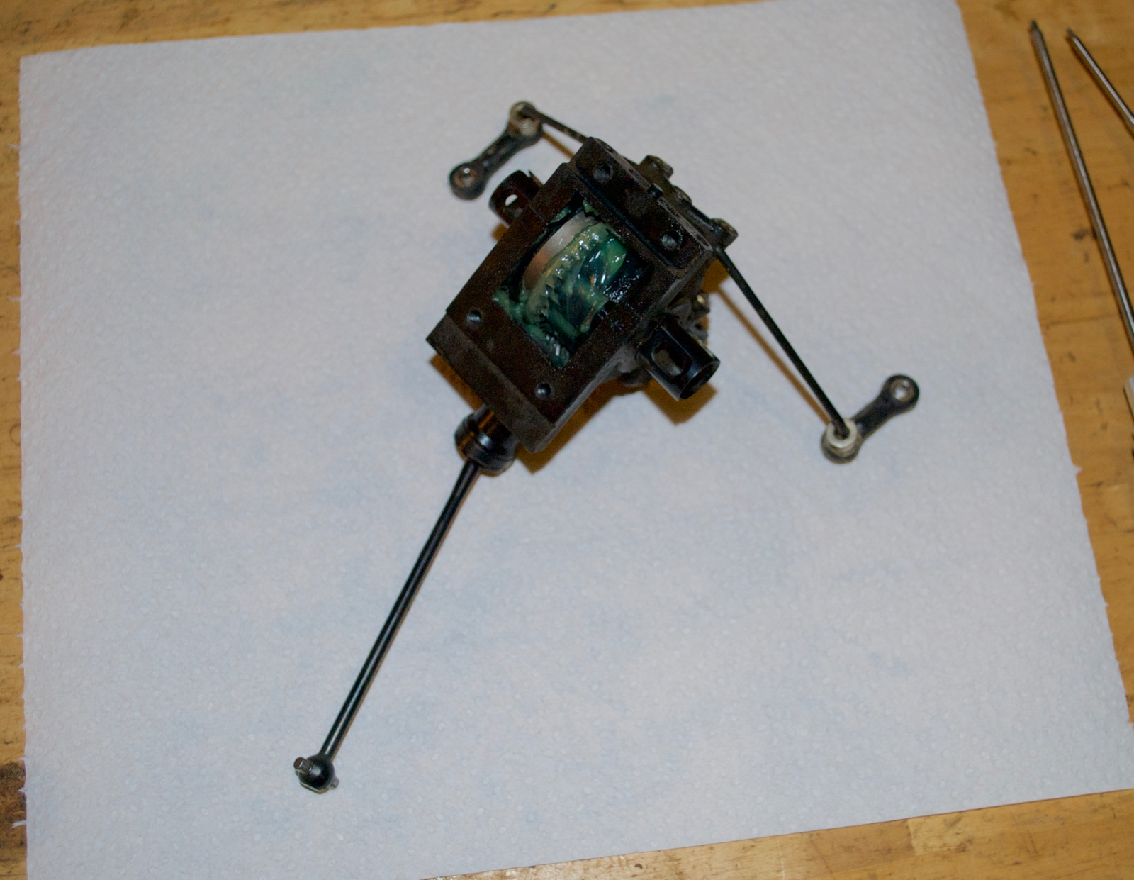

après je pose le train arrière, là je vois que la graisse est encore verte, en bon état, j'avais fait l'entretien et il n'a pas du rouler plus d'une ou deux fois depuis
contrôle des vis, du jeu, etc... après un bon coup de brosse il est vraiment ok
vous pouvez voir que je remets en place les vis/écrou des amortos par exemple
je ne remonte d'ailleurs pas tout de suite le train sur le châssis, je "visse" une feuille de papier pour couvrir l'ouverture de la cellule et je le stocke
pas de vis qui traïnent
Team C T8e V3 - Page 4 2001121107282367316599274
le train avant plus tard, là c'est toujours un peu plus de taf à cause de la direction

je continue avec le train avant
là je ne sais plus si je l'avais entretenu, je ne pense pas, plus de graisse, c'est bien humide comme une fuite de l'huile silicone
de fait après démontage complet du diff' il ne reste qu'un résidu de morve grisâtre
ça m'embête je n'ai pas reçu mes joints, mail envoyé en attendant je vais remonter comme ça
je note aussi en gros pour plus tard : !! roulements de diff à changer !!

je ne démonte pas tout cette fois ci, juste un nettoyage à la brosse des éléments de suspension, contrôle, etc...
tout semble bon mais là aussi, il ne faudra pas que je tarde à mieux inspecter mes roulements de porte-fusée
Team C T8e V3 - Page 4 2001140155422367316600584
et démontage de la cellule de diff, d'abord éliminer un max de crasse
pareil pour le diff avant de le démonter
Team C T8e V3 - Page 4 2001140155412367316600583
et la grosse partie de plaisir, après on vous demande pourquoi on consomme autant de Sopalin qu'un ado Laughing
là je pulvérise un peu de spray style WD40 pour bien virer la vieille morve résiduelle, le pschiit à l'alcool pour les vitres est aussi ton ami
Team C T8e V3 - Page 4 2001140155342367316600582
de la graisse, le plein d'huile 7000, bien caler le pignon d'attaque (très important), les rondelles de calages sont toujours ok, c'est bien "smooth" comme j'aime
Team C T8e V3 - Page 4 2001140155312367316600581
train avant remonté et opérationnel, il ne reste plus que la direction et toute la partie centrale
et prendre rendez-vous chez l'ophtalmo... purée la misère

le problème sur le Team C et certains châssis, notamment en 2x2S, c'est que pour accéder au diff' central, tu dois tout déposer
même pour changer de pignon, etc... ce n'est vraiment pas le plus pratique ni le plus accessible
bon, après, tu règles ton entre-dent nikel avant de remonter tout le bloc

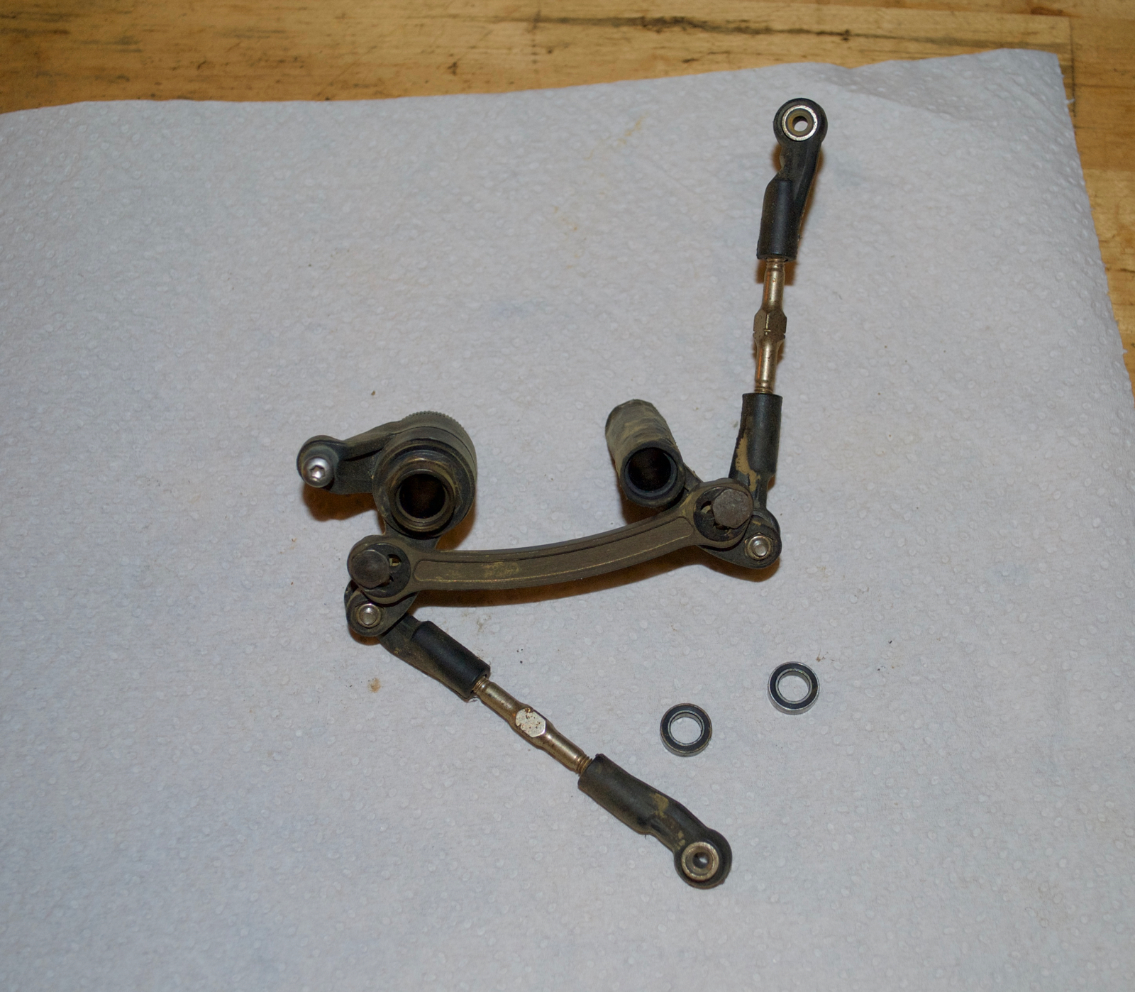

je vérifie le reste, le boitier radio, la direction (les roulements !!), etc...

ça c'est l'état de mes connecteurs 4mm "à pas cher" Hobbyking
le revêtement "gold" est parti et en dessous, ben, c'est de la pure ferraille !! bonjour le contact pourri
Team C T8e V3 - Page 4 2001210151202367316611099

ici une petite photo de la carro que j'ai reçu, peinte à l'Aérographe, c'est quand même fort joli, plein de détail et tout et tout (le truc moche sur le coté c'est un reflet)
très peu utilisée, j'hésite à la garder pour expo, j'ai la mienne, reçu une autre encore potable pour du bash et j'en ai encore deux neuve à la cave à peindre

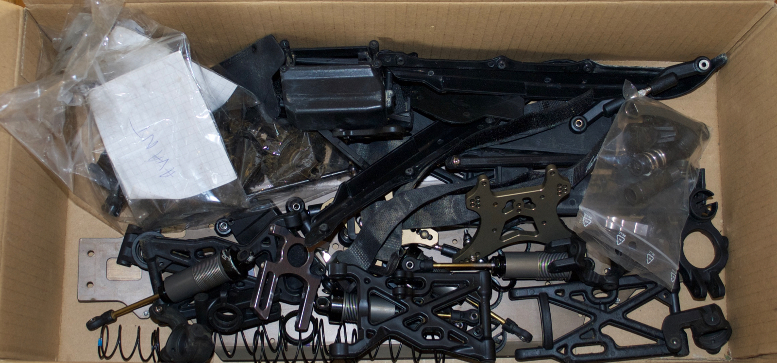

et là mon petit stock de pièces neuve, il me manque surtout des kits d'entretien des diff'... introuvables !
bien sûr j'ai aussi un petit stock de pièces de réglages et autres

mon "nouveau" chargeur, un Robbe duo 2x500W (Graupner)
il n'est plus fabriqué, Graupner est en faillite ou un truc comme ça d'ailleur je crois
une super affaire, après avoir changé les plaquettes d'équilibrage qui étaient un peu vieillissantes*
comme je ne pouvais pas rouler j'ai fais des test sur mes batteries, elles sont neuves ok mais les résultats sont complets et significatifs
sur 6 cycles charge/décharge avec les 4 batteries j'obtiens des résultats très similaires, dans la durée de charge, capacité, tension par cellule au centième près, etc...
au niveau contrôle de la tension et qualité de la charge c'est bien au dessus de mon ancien SkyRC
là c'est mon espace "charge", le chargeur est branché sur mon alim' 20A, actuellement en mode NIMH pour 4 piles rechargeables
j'ai une deuxièmes sorties pour l'alim' ça bronche pas j'ai essayé (je charge à 1C donc ici en duo à 2x5,5A donc il me reste suffisamment)
l'alim a deux entrée USB pour charger n'importe quoi comme ici la batterie du Nikon
Team C T8e V3 - Page 4 2003221126182367316700251
petite vue sur l'écran, en haut c'est le circuit de gauche, on voit ma sauvegarde pour les Lipo, donc des 2S, 5500 chargée à 1C soit 5,5A
pour la décharge faites des tests, selon votre modèle de chargeur, commencez par exemple à 1A jusqu'à 3,7V puis faites une charge pour comparer la capacité
moi ici je suis arrivé à 2,4A (ça dure quand même 2H), coupé à 3,2V (la tension hors décharge étant environ 3,45V et la capacité emmagasinée environ 5100mAh)
en bas - bleu foncé - c'est le circuit de droite, programme 2 pour le NIMH ici ce sont des piles rechargeables, il y en a 4 donc on indique 4S mais on n'indique la capacité d'une seule soit 2100mAh ici
on a bien chaque pile chargée à environ 1,5V chacune (1,45V dans mon cas, elle ne sont plus toute jeune)
de même, j'en ai des plus récente, qui déchargent jusqu'à 0,9V et vont bien emmagasiner les 2100 et des plus vieilles qui sont déjà déchargées à 1,20V et vont seulement charger 1500mAh
