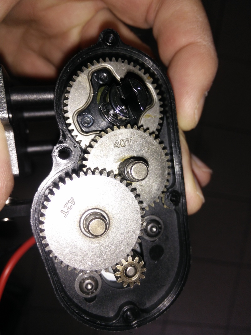

Sinon je viens de commencer le démontage et inspection de la bête, effectivement y a pas un pet de graisse laisse tomber

Tu voit s'était presque sur au moins la tu sera tranquille, par-contre les pignons sont en métal ,la sa va etre du costaud et du durable ,je pensait que s'était en plastique, sa ces un très bon point. top
Par-contre j'ai l'impression que l'entre dent est trop pret tu doit avoir un tout petit jeu. Wink

@Trankilou : Oui, ça m'a l'air costaud. L'entre-dent est celui d'origine, je n'y ai pas encore touché. Niveau serrage pour l'instant tout était bien serré, il y avait même du frein-filet sur les vis du moteur.

Je viens de finir les ponts arrières mais il y a un truc qui me chagrine. Je touve que depuis cela force beaucoup plus.
J'ai mis une graisse au lithium
Re: XTC Mad Torque 6x6
Message par Perte&Fraka le Jeu 10 Mar 2016 - 16:03
A voir si tu n'as pas mis trop de graisse.
Mais en général, j'ai constaté qu'il y a une certaine résistance au début puis après un rodage, ça deviens + souple ( le temps que la graisse se mette en place ).

Message par Barbouille le Jeu 10 Mar 2016 - 16:27
Oui, j'ai pas mal chargé en graisse. Il va falloir que j'en enlève ?
Message par Perte&Fraka le Jeu 10 Mar 2016 - 16:41
Vois déja pour faire tourner les engrenages à la main ( un certain temps ) mais si ça s'adouci pas, va falloir en retirer !
Message par trankilou le Jeu 10 Mar 2016 - 16:45
Attention au branchement en série tu augmente la puissance demandé au vario ,j'avais demandé a Madbears hier ,c'est en parallèle qui faut brancher. Wink
Après pour que deux moteurs tourne vraiment pareil je suis pas sur ,mais je pense pas que sa va se ressentir surtout que la, chaque ponts est indépendant.
Sinon pour la graisse il faut pas en mettre trop ,mais sa peu forcer au départ d'ou un petit rodage au d&part. Wink
