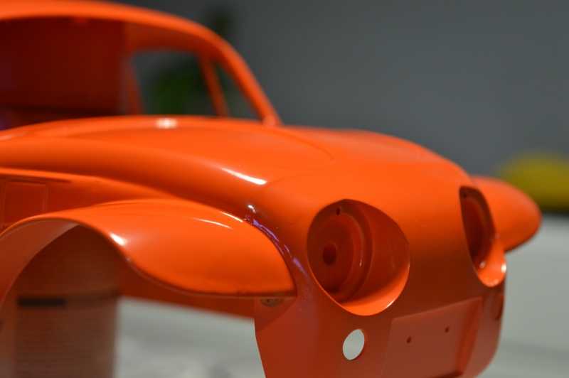

La caro n' a pas bougé depuis une semaine.... la voici avec ça première couche terminé Wink

c'est quoi ce travail ?? taper
MST CMX Sand scorcher ou Defender D90 Kahn by Gicab - Page 3 Dsc_0010
manque de mastique ?? ou il c'est rétracté ?

Superbe top  elle fait un peu satiné ces voulu? Smile

Audacieux la couleur, j'imagine bien une carro tricolore avec du blanc et du noir, une ou des bandes, les passages de roue noirs fou

Embarassed belle couleur , mais je voie les défauts beta
mais, elle est pas fini, ça peut cacher autre chose ...

Pour moi une carro 0 défaut sa existe pas ,la ces déja de bon niveau. Smile

Elle est plus brillante que satiné en réel Wink
Marsu j' ai bien tenté de faire au mieux Rolling Eyes le mastic ne fait pas comme une colle du coup le nez n'est pas solidaire du capot.
Du blanc et du noir il y aura Very Happy

oh oui Yves, et puis quand elles roulent, on voie plus rien
mais c'est surtout pour le taquiner, c'est sa première ABS
sur la mienne, j'avais pas grand chose a mastiquer, a par un trou que j'ai refait plusieurs fois , une fois sec, tu ponce, et le lendemain, tu avais la marque du trou, ça avait rétracté , donc, remastiquage , etc ...
mais, des fois ça a l'air bon, et après peinture, tu vois les défauts
c'est pas évident

oui, mon petit, il y a une sacré "marche" pas facile a boucher , elle sera chouette cette cox il me tarde, fini la viiiiiiiiiiteeeeee Twisted Evil

Perso la peinture je la trouve pas mal du tout, sinon pour les imperfections, bien laisser sécher, puis papier de verre à l'eau pour atténuer coulantes et bavures, remettre un petit voile de peinture, et ça sera nickel.
Bien sûr, ça c'est pour les perfectionnistes Twisted Evil
