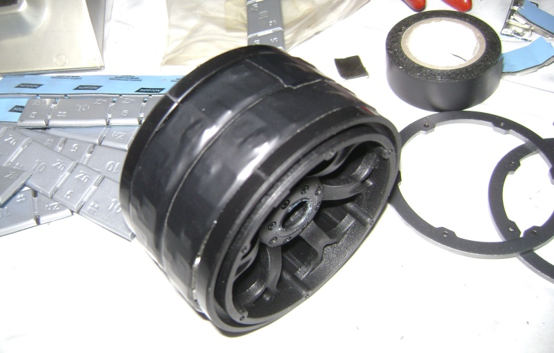

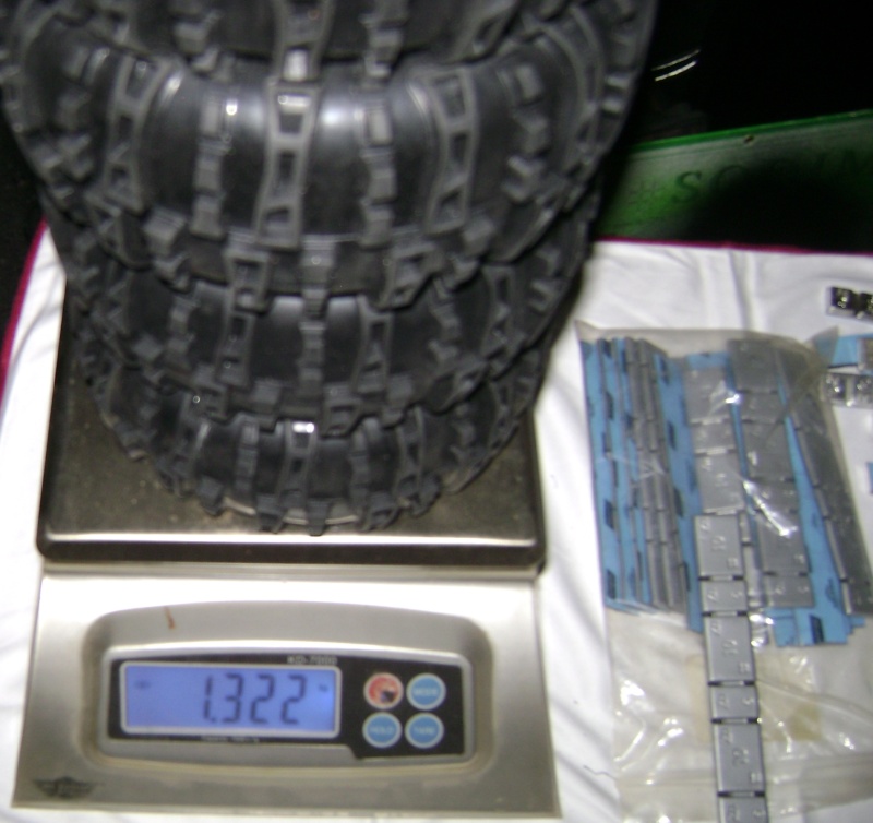

Aujourd'hui lestage de des jantes.
Le matos,des plombs autocollant pour jantes alu de voiture 1/1.
Poids d'une roue complète d'origine.
Poids d'une jante d'origine.
Poids d'un pneu avec sa mousse.
Poids de la jante lesté.
La jante pret a monter.
Poids totale d'une roue avant.
Je passe a celle de l'arrière qui seront elle moins lesté.
J'utilise des plombs différent ceux-la je déconseille car un peu galère a faire prendre la forme quand on a pas de matos approprié ,sinon pour le poids ces équivalent.
Poids d'une jante arrière.
Les 4 pret a monter.
Poids des 4 roues arrière prète a poser.
Poids des 2 roues avant.
Totale des 6 roues.
Voici pour le moment. Wink
