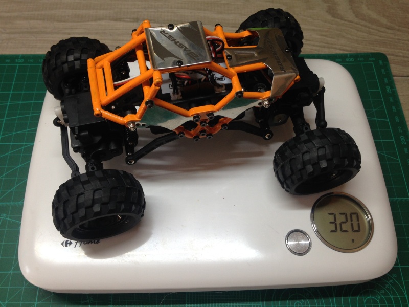

Message par tomyx613 le Mer 4 Mai 2016 - 17:53
Bon des nouvelles de mon nouveau pote.
Voulant refaire une commande de piece( pneus amorto..) j'ai pris l'option de commander directement un kit qui est en promo.
Donc les évolutions continues.
J'ai lesté les roues, rien à voir il grimpe encore mieux.
J'ai plus lourd devant que derrière.
À venir un pote va m imprimer des skids Plate et aussi un capot batterie plus grand pour loger une lipo de plus grosse capacité.
Je dois trouver un body type Jeep ou alors on va l'imprimer.
Peinture du mulet j'ai pas encore choisi les couleurs.
Je réfléchi aussi à comment retailler le dessin sur un train de roue.
Si vous avez des idées.
J'ai achetè des roues qui vont dessus mais sans amélioration du comportement elles sont trop petite.
Allé quelques photos

Message par traxxas2000 le Mer 4 Mai 2016 - 17:59
bonne idée les plombs de carabine top
Re: Basher rocksta 1/24 4wd de tomyx
Message par tomyx613 le Mer 4 Mai 2016 - 18:12
Je trouve que cela rend pas mal de l'extérieur en plus.
tomyx613
Message par traxxas2000 le Mer 4 Mai 2016 - 19:52
tu pourrait meme peindre les plombs comme ta roll-cage ca pourrait donner un effet Wink

Pour la peinture et les couleurs je n'ai pris encore aucunes décisions.
Oui à voir. Ou peut être carrément les jantes et les plombs en orange
