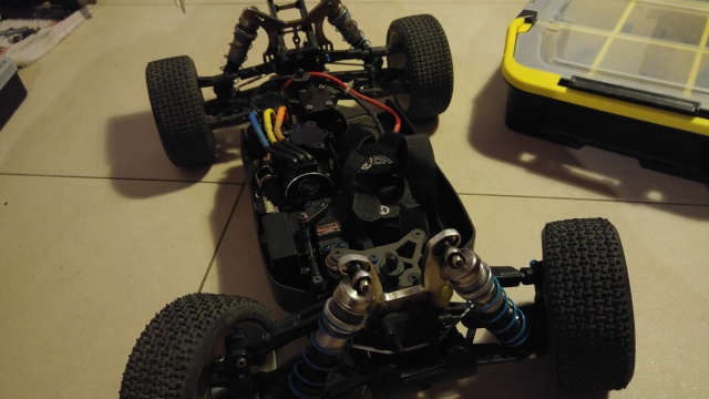

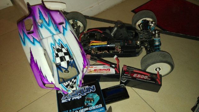

Bonjour tt le monde !
C'est fait ! J'ai fait l'acquisition d'un 4x4 1/8. Donc c'est un kyosho MP9 avec un chassis TEKNO RC. Son origine : Un gars de mon club voulait essayer de faire les compet en brushless en plus des compet thermique mais finalement il ne trouve pas le temps. Donc il a vendait. son père, son mécano aussi ^^, l'a totalement révisé. Il est équipé d'un combo xerun sct pro en sensored.
Avec ça 8 pneus, 4 batterie (2 5200 40C et 2 5200 55 C), et la carte de programmation lcd. Le tout pour 350 €
Place au photo !!
Maintenant plus qu'a refaire la carro, qui est un peu fatigué. Sinon, j'ai remarqué que le cardan arrière droit est bien au bord de la noix de différentiel, faut que je creuse un peu plus ça...
Je n'ai pas trop roulé avec cet aprem, la pluie s'est invité dans la partie, donc j'ai stoppé mes essai ^^ !

Gaspir a écrit: le cardan arrière droit est bien au bord de la noix de différentiel, faut que je creuse un peu plus ça...
le droit uniquement ? le gauche c'est bon ?
il y a des longueurs de cardan différentes chez Kyosho, au mm, compatible avec tel modèle de porte fusée ou de triangle, etc...
ce sont les évolutions du TKI 1, 2,... ce sont chaque fois certains éléments qui sont retouchés
d'un coté c'est bien tout est évolutif, de l'autre coté cela peut vite être le bordel
je te conseille de référencer petit à petit véritablement chaque élément de ton buggy pour y voir plus clair

Si je prends une photo du porte fusée arrière tu serais me dire si je sur la dernière évolution un mp9 (tki3) pour acheter la cardan correspondant ?

compare avec les cardans avant, tu as 2 références 91mm et 93mm
http://www.wartelle-shop.com/boutique/fiche_produit.cfm?ref=IF482&type=413&code_lg=lg_fr&num=131
http://www.wartelle-shop.com/boutique/fiche_produit.cfm?ref=IFW425&type=413&code_lg=lg_fr&num=131
je ne saurais pas reconnaitre des pièces Kyosho au 1er coup d'oeil, je suis juste au courant de certains détails
si tu a un cardan "trop court" par rapport à l'autre, alors tu as certainement besoin des 93mm
les portes-fusées arrière alu sont une évolution sur et certain
Re: Mon nouveau Jouet : Un Kyosho MP9 avec châssis TEKNO RC
Message par Gaspir le Dim 10 Avr 2016 - 13:00
je viens de voir sur ma voiture que j'ai un 91 et un 93 mm au niveau des cardans, le cardan de 93 mm étant le mieux installé. Donc, je changerais pour des 93 mm

Fait une photo de ton contro ,car sur celle de la boite que l'on voit on dirais que sa se branche via la prise qui va au récepteur et non celle du ventilo.
