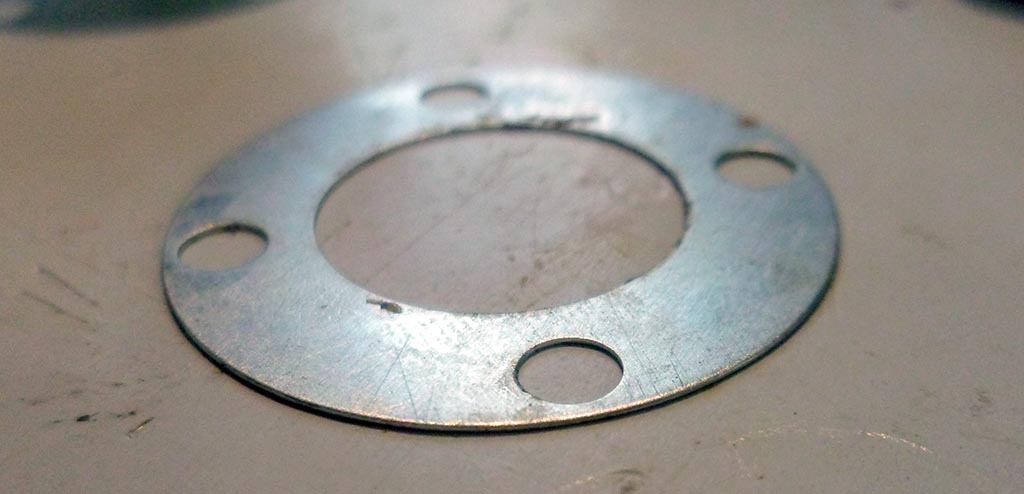

Démontage du diff
Et là surprise > pas d'axes des satellites ni de rondelles !?
Sur le site rctech.net , le gars à rajouté une rondelle mais sans expliqué vraiment à quoi elle servais !!
J'ai pas trouvé la même donc je suis partis sur une rondelle de calage de 0,3 mm, ce qui à supprimer presque totalement le jeux existant Very Happy
Là je dois recevoir les axes de satellites + un outil de tournage pour usiner ça tranquille !

Bon, j'ai enfin pris le temps de remonter & graisser le diff
Graisse cuivré + huile silicone valeur 60 000 !! Je trouvais le diff trop souple avec juste de la graisse cuivrée ! Là il est dur juste comme il faut Very Happy
Par contre quand j'ai voulu refermé le diff, une fois les vis serrées, il était complètement bloqué !! Presque impossible à faire tourner scratch donc il faut un minimum de jeux pour que les satellites puissent tourner mais pas trop pour pas que le pin saute. J'ai donc donné un peu de jeux en rajoutant un joint en alu qui était sur les diff du CEN
Ce qui fait que l'ensemble tourne nickel mais tout en ayant réussi à réduire le jeux au niveau des pins ( si vous me suivez !! )
