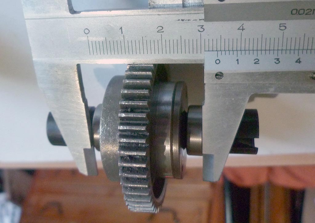

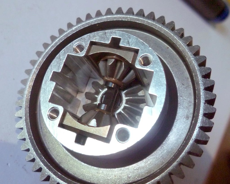

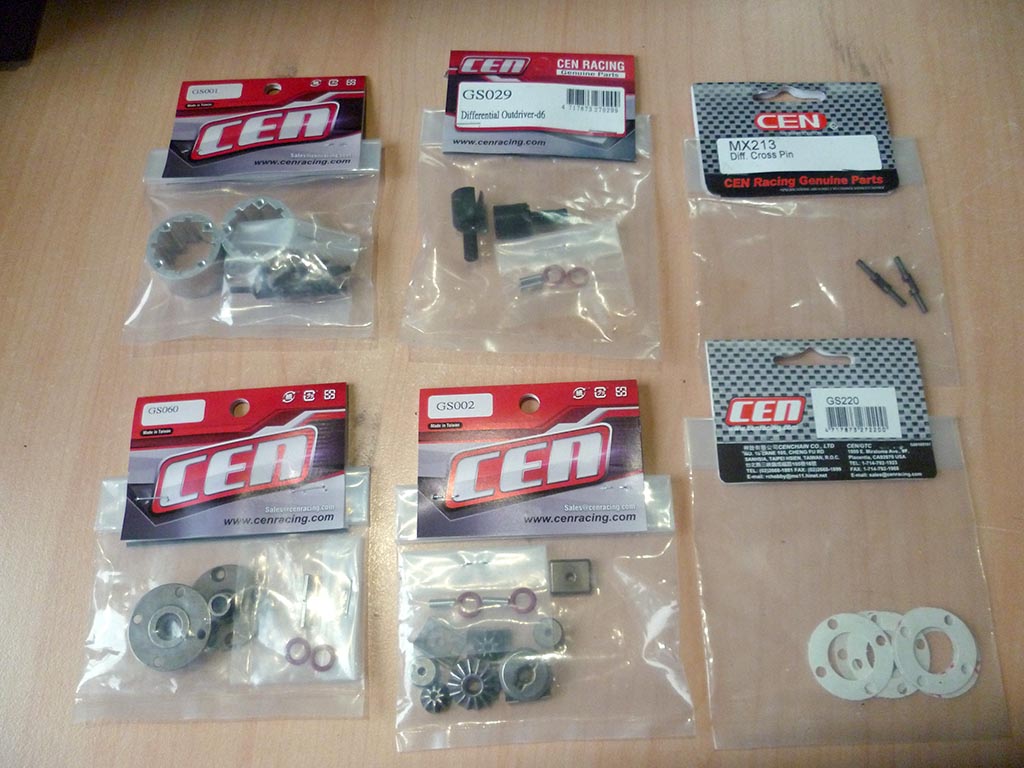

Yep tertous, grâce à un long week de 4jours, j'ai pu passer le Scorpion en 6s & monté le diff du CEN Racing GST-E Cool
Démontage du diff de Scorpion en stock
Les pièces nécessaire pour la conversion ( ou + rapide & - cher > 1 diff complet chez dollars Hobbyz !! )
A gauche le corps diff en plastique du Scorpion & celui en alu du CEN Racing GST-E
> 1,3 mm à usiner
Pour l'usinage, j'ai monté le capot sur un des côtés afin de le bloquer dans la perceuse à colonne.
J'ai utilisé une lime que j'ai coincée en butée sur la colonne afin d'être précis & réussir à usiner l'alu.
Le plus galère était de savoir ou il fallait encore retirer de la matière > coup de marqueur noir & insertion du corps dans la couronne pour voir ou ça coinçais > cela laisse une trace ou usiner
1h30 + tard scratch
Le corps rentre tout juste dans la couronne & coup de marqueur sur la tranche du corps pour voir si il est bien en contact contre la couronne.
Maintenant on passe à la couronne & les trous qui ne tombent pas en face !! Ça aurais été trop simple !!
Perçage à Ø 3,5 mm ( au lieu de Ø 3 mm ) + léger coup de dremel pour agrandir le biseau
Le montage du diff :
A gauche noix cardans stock & à droite celle du CEN Racing GST-E
Comme le corps du diff a été réduit, découpe du joint
pose joints + graisse cuivrée + pignon
pose des satellites + graisse cuivrée
A gauche diff stock Scorpion & à droite dif modifé
diff stock Scorpion
diff modifié
> 0,2 mm de moins mais le diff du Cen n'a aucun jeu donc il se cale nickel dans la gear box !!

Suite au bruit venant du diff, ptite session démontage
Gearbox & pignons nickel
Idem pour le diff & planétaires
Donc c'est bien 1 des pin du cardan, ou vient se bloquer le planétaire, qui saute !!
On voit bien le jeux existant
Trankilou > tjrs chaud pour 2 diff modifiés ? Tu dis vus que je vais devoir commander "1" sachet de rondelles Wink
