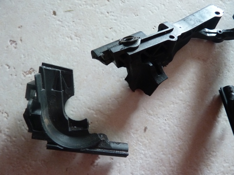

La surprise est que l'enveloppe qui contient le diff est cassée ... Pour le diff en lui même je ne sais pas s'il va bien, je démonterais après, pour le moment si je tourne les différent axes, bin.... ça tourne !!!!  fou
, c'est déjà un miracle d'en être arrivé là ... Smile
Ce que j' appel l'enveloppe.

Message par garampon le Mer 20 Avr 2016 - 11:01
C'est un bulkhead cet enveloppe.
C'est ce qui casse généralement sur les sauts le bulkhead.
Un skid en alu diminue cet effet !

Comme c'est celui de l'avant sa m'étonne pas trop, car j'avais dit que le diff a l'avant était malade ,pourtant de mémoire je n'est pas fait de saut ,mais la ou l'on roule au racines ces terrible pour les rc.
Cette pièces ai pas très cher et vu le prix du sum tu devrait bien t'en tirer. Smile
Sinon pour la pièce alu pour l'avant je la déconseille ou alors monter que la 2e partie ,car au moindre choc sa plie

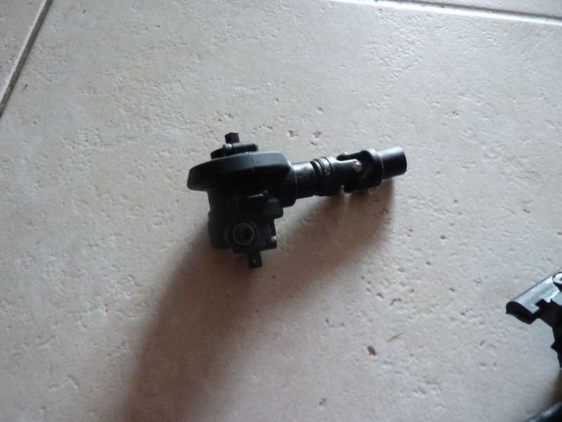

Message par arvi le Mer 20 Avr 2016 - 18:49
Le différentiel est démonté, pas difficile de trouver la panne .... en tout cas moins que ce qu'il faudra pour le remonter !!!
Ce sont donc les deux petits engrenages en étoile qui sont K-C .... (une fois trouvé la ref trx ça devrait le faire).
Y a t il une solution plus solide et pas trop couteuse ou faut il remettre les pièces origine ?

Message par garampon le Mer 20 Avr 2016 - 19:03
Remet les satellites d'orgine, ils sont quand même tres durable sur un Summit. Après tu peux mettre un corps de diff Hot Racing, mais c'est pas nécessité absolue pour moi Very Happy
