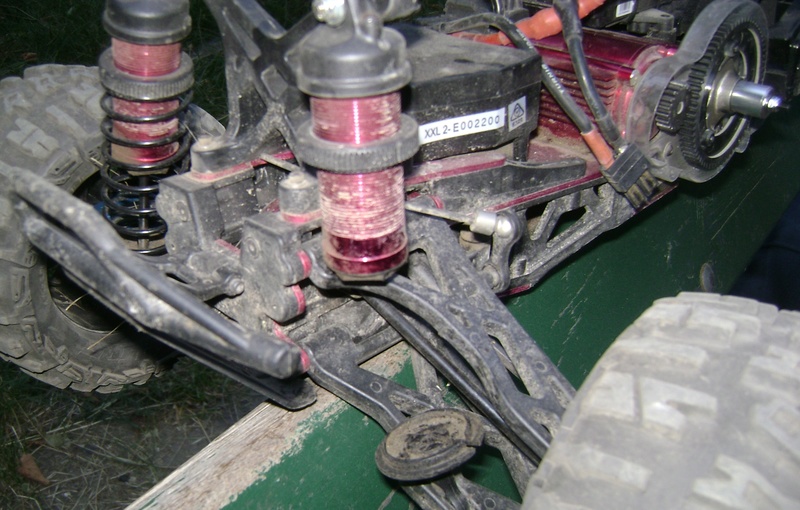

Message par trankilou le Mer 6 Juil 2016 - 18:22
Aujourd'hui controle de la direction qui était dur et le prob venait des portes fusée & étrier les 2 étant lié ,lors du montage j'avais remarqué que lorsque je serrait trop fort sa forçait un peu sans plus et la au démontage sa a dut se brider lors du roulage ,je sait pas car la s'était franchement dur, donc rectification des étriers en faisant un petit chanfrein ou passe l'ai vis et sur les portes fusé un coup de toile émeri, a présent tout ai rentré dans l'ordre.
Les Monsters truck de Trankilou & Trankilette - Losi LST  XXL 2E - Page 8 06_07_17
Les Monsters truck de Trankilou & Trankilette - Losi LST  XXL 2E - Page 8 06_07_18
Les Monsters truck de Trankilou & Trankilette - Losi LST  XXL 2E - Page 8 06_07_19
Les Monsters truck de Trankilou & Trankilette - Losi LST  XXL 2E - Page 8 06_07_20
Voili voilou. Smile

Message par Khaelian le Mer 6 Juil 2016 - 23:18
bizarre d'habitude pour cet assemblage il y a une bague, elle est justement un peu plus longue que le trou comme ça la vis ne serre pas contre l'articulation et cela tourne librement
vendu Re: Les Monsters truck de Trankilou & Trankilette - Losi LST XXL 2E
Message par carsonspecterx8 le Mer 6 Juil 2016 - 23:27
:+1:Khaelian
a moins que se soit une vis avec 1" épaulement " qui vient en butée
qui permet justement à l'articulation de bouger librement !

Message par trankilou le Sam 23 Juil 2016 - 8:27
Se matin sortie de mon LST et toujours se prob de direction sa braquait presque pas ,donc la sa me saoul je remonte les pièces plastique d'origine ,j'ai pu rouler 5/10mn avant que je tape un arbre ,sa braque pas et en plus il faisait nuit ,résultat une tige d'amorto cassé net ,mon slipper a également merdé suite peut-etre au choc je sait pas mais en tout cas il tournait dans le vide ,sinon le peu que j'ai roulé en 6s avec les trenchers X sa déboite sévère.
Les Monsters truck de Trankilou & Trankilette - Losi LST  XXL 2E - Page 8 23_07_13
Les Monsters truck de Trankilou & Trankilette - Losi LST  XXL 2E - Page 8 23_07_15
Les Monsters truck de Trankilou & Trankilette - Losi LST  XXL 2E - Page 8 23_07_14

Message par Perte&Fraka le Sam 23 Juil 2016 - 9:18
Tu pense que ça viens suite à plusieurs chocs & que le LST commence à montrer ces limites !?
Mais l'emplacement du slipper est peut être pas l'idéal !
