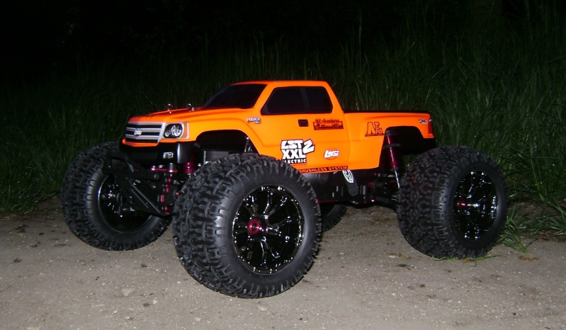

Message par trankilou le Sam 30 Avr 2016 - 21:40
Pas encore sortie, que j'ai modifié sont look plus en rapport avec l'engin et malgré la belle peinture la carro d'origine casse tout ,il fallait vite y remédié. Smile
Pour le choix j'ai une de Savage xl presque la mème que j'ai sur le sum de Trankilette, ces la bonne longueur l'ai autres étant trop courte.
Je saute l'ai étapes qui reste toujours les mèmes. Smile
Les Monsters truck de Trankilou & Trankilette - Losi LST  XXL 2E - Page 3 30_04_17
Les Monsters truck de Trankilou & Trankilette - Losi LST  XXL 2E - Page 3 30_04_15
Les Monsters truck de Trankilou & Trankilette - Losi LST  XXL 2E - Page 3 30_04_16
Pour la teinte mème si sur les photos sa fait orangé ces bien du rouge fluo ,j'ai pris cette teinte pour éviter de trop casser avec toutes les pièces alu qui elle sont rouge d'ou se choix.
