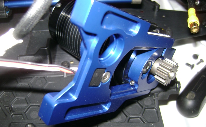

Je dépose le train arrière pour avoir accès a la vis qui tient la pris du capteur.
Je dépose également le support moteur ,sa me permet aussi de tout controler ,pour la majorité des vis presque qu'aucune était serré. No
Tout ai démonté proprement.
Il faut aussi que je récupère le petit aimant qui va avec le capteur, donc je poursuit le démontage.
On aperçoit se petit aimant d'une tache rouge.
Et les 2 couronnes option un peu plus grande.
Le pignon d'origine et l'option ,20d de plus d'un coup ,je conserve la petite couronne d'origine, sa devrait dépoter en espérant que la transmission encaisse cette accélération.
Cette semaine j'ai démonté le moteur de l'Audi R8 ,la différence de diamètre reste assez importante.
Se moteur normalement ira dans le X-maxx pour test.
Les deux vis du moteur était pas vraiment serré ,c'est vraiment abusé ,quand je voit que sur la R8 j'en ai un peu chié pour démonter le moteur tellement s'était serré.
Le petit aimant.
J'en profite pour déposer le reste de la couronne histoire de voir comment ces monté.
Je remplace le pignon de 14 part le 34d ,un truc qui ai mal foutu ces que l'on a pas accès a la vis du pignon lorsque ces monté sur le support moteur.
La clé ne passe pas, donc montage a blanc pour l'alignement et on le ressort pour le blocage ,mal vu l'histoire ,surtout que le plus rapide je pense ai de déposer le support moteur complet car lorsqu'il ai en place on ne peu pas sortir le moteur de sa glissière des élément du chassis le gène.  No
Comme rien ai en place pas serré ,je ferait l'entre-dent définitif en dernier, la ces juste une approche.
Je remonte.
Puis réglage définitif de l'entre-dent.
Le pignon passe a ras du ressort scratch
Puis controle divers et frein filet ou il faut et heureusement que je repasse derrière car le serrage reste vraiment médiocre, je pense que j'aurai perdu des vis assez vite.
Pose des support haut lipo.
C'est nickel.
Par-contre la pose du contro 200A va etre juste.
