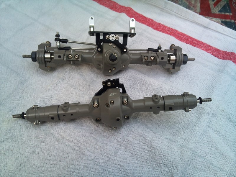

Pour les pont, les voilà, je les aient déjà reçu, ils sont vraiment magnifiques, c'est des ponts à la base pour SCX10, encore du Boomracing,
environ 120 euros la paire, quand je vois le prix des ponts Axial en plastique, franchement c'est une superbe alternative pour ce genre de projet, entièrement
montés et tout y est, en plus mater un peu le look et la couleur, ils sont tout aluminium et métal :

ces ponts on la même démultiplication que les pont de scx10 ?
marderien
Localisation : vaucluse
Date d'inscription : 15/03/2009
Re: Un Defender D90 à la carte.
Message par zetgpz le Mer 18 Mai 2016 - 9:55
Oui c'est identique que chez Axial Wink

Ah détail important, vous recevez exactement ce que vous voyez sur les photos, il y a même les petits pins et les héxagones de roues inclus, utile de le préciser car tout n'est pas visible sur celles-ci.
J'ai démonté une petite façade pour accéder à la vue intérieur, j'ai reconnu direct le bloc différentiel ainsi que la couronne centrale, pareil que chez Axial pour les ponts de base plastique.

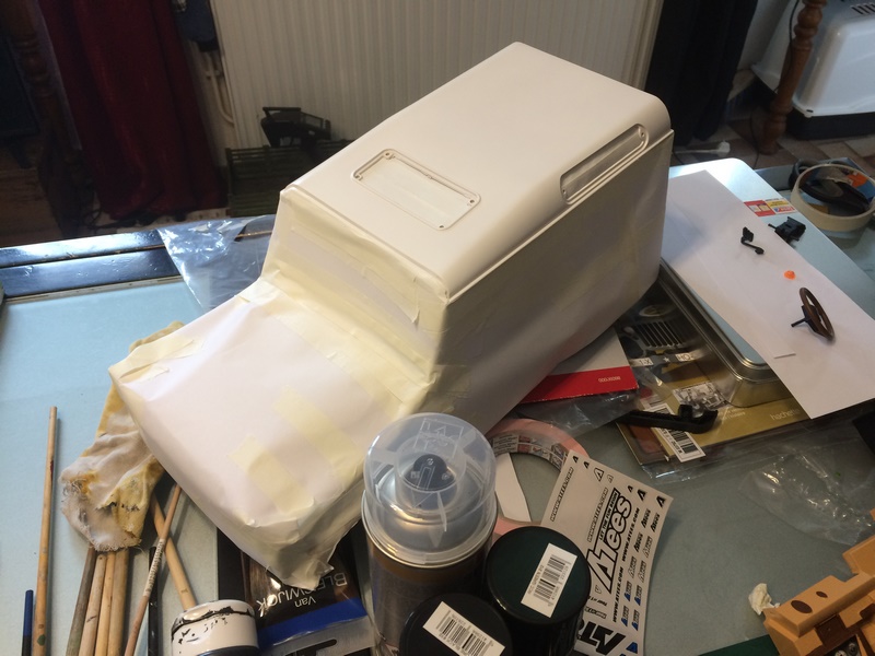

Après un léger ponçage au très très fin sur le toit car il y avait quelques défauts, voici la première couche, elle couvre quand même super bien cette peinture.
2ème et 3 ème couches avec espace de 30 minutes environ entre chaque couches :
j'en profite pour faire les intérieurs de portes, le tableau de bord, et tout le plancher avec quelques masquages pour laisser un peu de noir.
Il y aura à venir quelques touches avec d'autres couleurs sur tout ça pour apporter un peu plus de détails à l'ensemble (avec du noir, du marron et un peu de blanc).
Voilà, jolie avancé, j'adore la teinte, ça lui va super bien, le rendu final est plutôt mat
j'ai poncé les pièces chromé avant le passage à la peinture noir, trop moche ces pièces en chrome :
Après un bon séchage, le toit de la carro extérieur sera peint en blanc.

Voilà le résultat avec le toit en blanc
Je vais ensuite m'occuper de tout l'éclairage et j'ai du boulot, rien ne presse en même temps.   :333:
