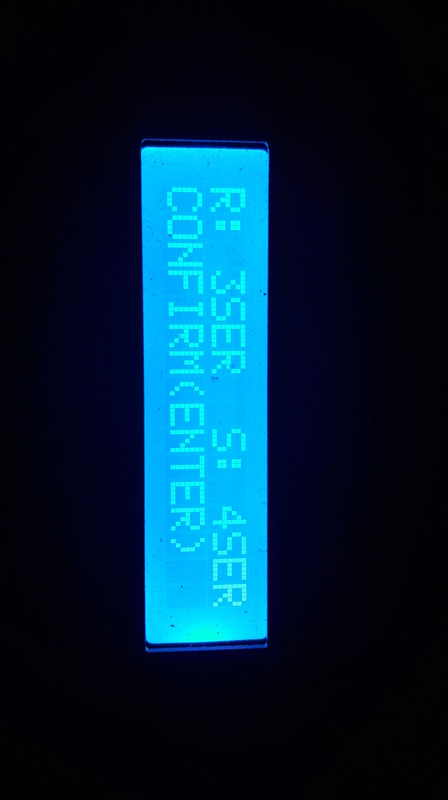

Est ce que cela signifie qu'une cellule est morte Hobao hyper vs-e en kit - Page 2 20161110

Je le fait tellement machinalement ,mais confir enter ,tu appuis sur enter et sa démarre.

Oui je l'ai démarrer mais il me semble que normalement sa met R:4ser S:4ser

Si sa charge y a pas de raison ,si ces comme mes chargeurs ,juste a coté tu doit avoir la touche INC ,lorsque ces démarré tu appuie une fois sur cette touche et sa te donne la valeur de chaque cellule indépendamment Wink

Je charge toujours comme sa, sa te permet de voir si tu a un gros écart entre les cellules, en général sa doit se suivre a 1v près.

Ne lance pas la charge si les valeurs ne sont pas identiques...
il t'indique qu'il y a une différence entre ce que tu lui indiques de charger et ce que lui a détecté.

Si les valeurs sont fausse tu peu pas mettre en route ou sa s'arrète quasi instantané.

Ça y est c'est finit il a stocker à 3,76-3,76-3,80-3,80
