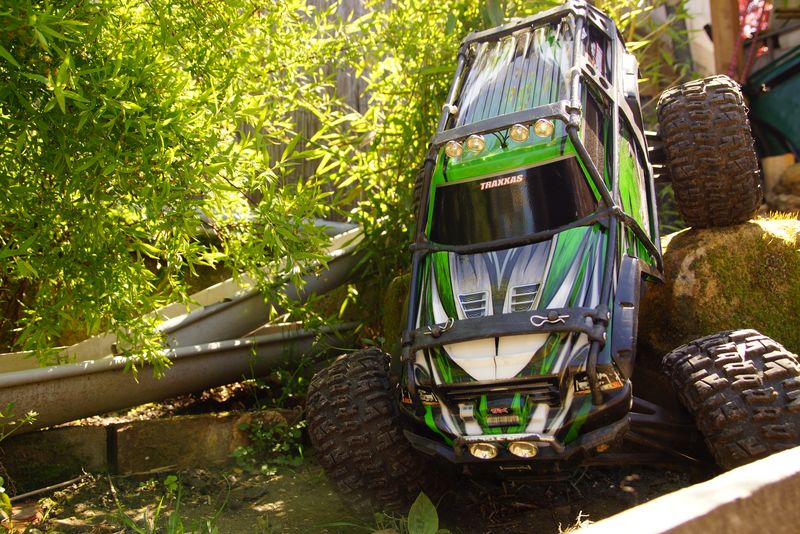

Bien le bonjour à tous,
Je prends un peux de temps pour effectuer un première présentation de mes RC, et ça commence par................
Le SUMMIT :
J'en révais et je l'ai eu  aime
Au départ, tout stock, trouvé sur lbc
Assez rapidement, changement des chaussons et le reste êtait très bien en l'état  Twisted Evil
Il a fonctionné comme cela nickel pendant presque un an et puis :
1 cardan a pété, bon ça se change bien  Smile
Une des patte de fixation des alim du Titan 775 a cassé, tentative de réparation, ça tiens pas un run complet alors passage au Dewalt 14V  Very Happy
Un servo de direction a cramé, remplacement des 2 par des Savox SW-0231MG
Une ballade dans un ruisseau et en sortant grosse chauffe de l'esc, petite fumée blanche, odeur typique de composant cramé.....un transistor de puissance a trop chauffé les brasures ont fondue et un court circuit s'est créé. L'esc est tellement bien enrobé qu'il est difficile de le réparer, bon allez passage au Mamba X.
Et dernièrement le servo de bloquage du diff arrière a rendu l'âme, faut que je remplace ça, mais pour l'instant je cherche un équivalent waterproof et c'est pas facile scratch
Bon là ça fait un beau bloc de pannes mais ça s'est étalé sur quelques mois.
Voilou un petit résumé de la vie de mon Sum' et j'en ai pas parlé dans ce sujet mais bien sur  il y a eu et il y aura encore plein de sorties fort agréables avec cet engin !!!!
