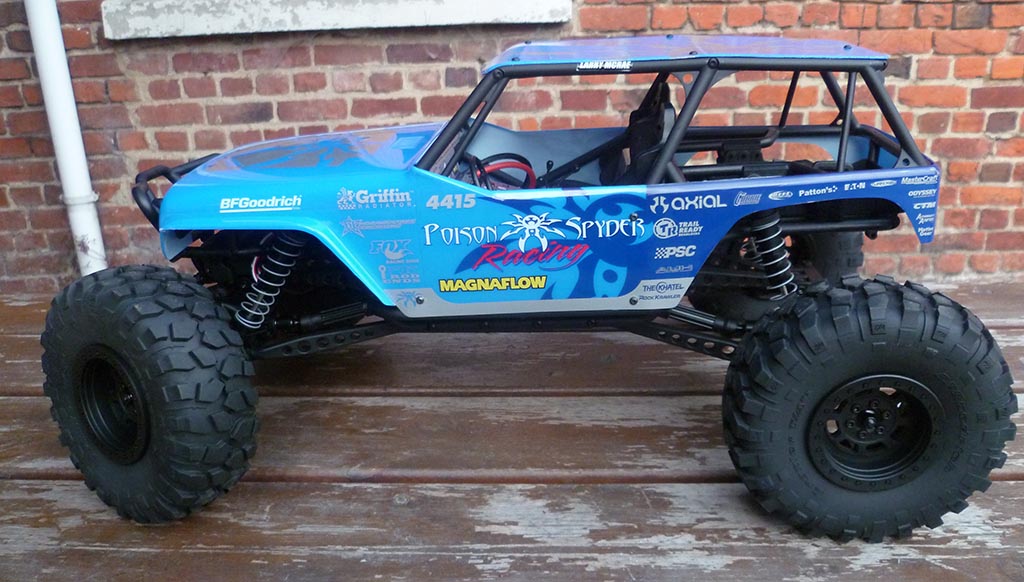

Message par Perte&Fraka le Ven 8 Juil 2016 - 19:40
trankilou a écrit:sinon il doit me rester pas mal de pièces options alu, tu me dira
merci bien on va arranger ça à notre sauce Wink
Donc il est arrivé + tôt que prévu Very Happy
Une belle bête, très réaliste & pas mal de détail
Dont ça qui m'a fait assez rire
2 flingues au cas ou un gros escargot me bloquerais la route Laughing
Sinon comme précisais Trankilou, les biellettes de direction negatif faites en plastique caoutchouc !!
Autre détail, la carro qui passe à quelques mm du servo > bof bof
Les fiches de connexions à remplacer
L'emplacement lipo à l'arrière, faut avoir de petites mains !!
l'idéal serais de mettre la lipo à l'avant mais contrairement au Wraith, il n'y pas de capot. la carrosserie est en 1 bloc !! à réfléchir
Sinon j'ai commencé à regarder pour monter les jantes pour faire du crawling
l'hexagone est directement sur la roue. Donc je fouille pour trouver un pin de Trx slash/stamp
Ø identique donc plus qu'a y mettre un hexa alu ( ceux en plastique donne trop de jeu )
& le tour est joué  Very Happy
Si c'est pas beau tout ça  Cool
Les pneus crawling sont + petits mais très tendre & souple, je pense que ça va bien le faire !!
1er tours de roue ce week lapin fou

Message par trankilou le Ven 8 Juil 2016 - 20:10
C'est cool sa top  ,pour le coup de la lipo si avait pas pensé au coup de la carro ,ou alors faire la découpe du capot mais bon la faut voir ,quoi qu'il en soit il faut quel soit a l'avant ou alors mettre une petite 2s très légère et sa devrait le faire.
Y faut que je regarde se qui me reste en pièces mais j'en ai pas mal dont de l'alu. Wink
Pour les roues elle sont belle top  a voir aussi pour la garde au sol. Wink
