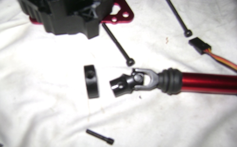

Je passe au diff arrière et la je procède pas comme a l'avant a tout déposer se qui ai pas nécessaire.
En 1er on retire les vis sans tète des cardans ,pour info aucune était serré ,a ressérer impérativement.
Puis dépose du couvercle pour avoir accès au diff ,ici ces comme le LST avec un peu plus de vis,mais rien de méchant.
Y faut pas oublier de débrancher le fil du micro servo ,puis sa sort sans problème ,pour l'avant ces la mème chose ,donc inutile de déposer le train complet ,comme j'ai fait pour l'avant sa sert a rien et on gagne plus de temps.
Comme j'ai dit plus haut et sa sur tout les cardans sans exception il faut resserer la vis sans tète ,elle sont absolument pas serré ces abusé ,ces repris sur une bague plastique qui ai filté donc pas de frein filet ,il faudra bien les serrer a la limite du foirage de filtage et les controler de tant a autre ,ces dommage que cette pièce soit en plastique, car les cardans eux mème on l'air d'etre bien ,pareil a voir dans le temps leurs fiabilité.
Ouverture gentiment du couvercle de diff ,avec le micro servo et sont fil ,y faut y aller molo.
