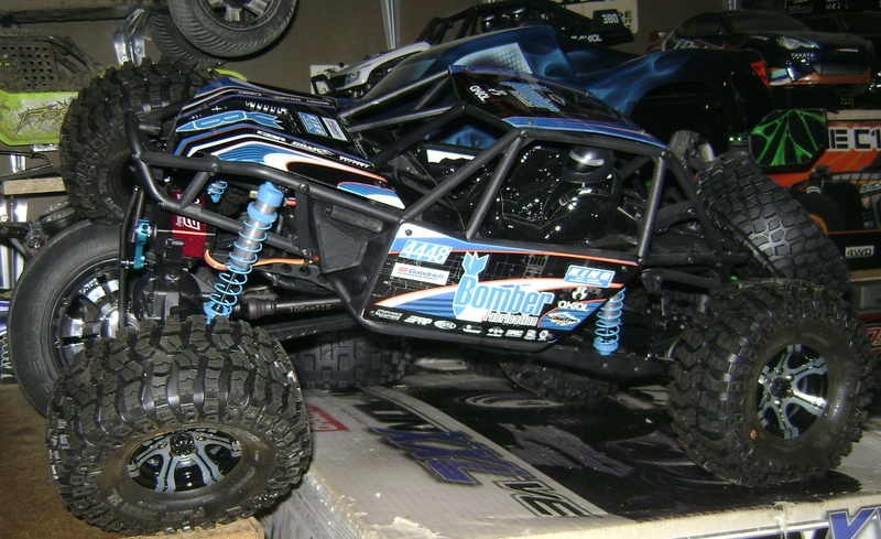

Petite présentation de notre  RR10 Bomber de chez Axial.  lapin fou
Je n'est pas trop eu le temps de m'en occuper ,j'y vais doucement mais surement Laughing  ,je commence par les roues.
Décollage des 4 pneus d'origine qui serviront pour un autre projet.
Avec le emplacement par celle-ci, jante alu très lourde et pneus Proline Flat Iron XL en 2.2, avec les 1.9 je n'est pas de souci les mousses vont nickel et bien souple ,ici les mousses vont carrément pas trop grosse et trop ferme une fois monté, la retouche ai indispensable.
Je passe a leurs découpe en largeur et les taille en étoile ,sur se coup j'ai galéré et ces pas de la découpe nickel.
Pour le montage je prend 2 vis plus longue qui m'appartienne car ici non fourni avec ces jantes ,le montage ai beaucoup plus aisé et permet de bien aligner le pneu a la jante.
Puis je monte les petite vis a micro tète ,l'adaptateur ai fourni avec ces jantes.
Une fois les 4 petites vis monté je desserre les 1ere longue et je monte les 2 dernière, je sert en étoile progressivement.
C'est pret a poser, a présent la souplesse des pneus ai bien la.
Sinon pour les options ,barre de direction et cardan Vanquish pour ces dernier je me suit planté car y en a un qui doit etre plus court ,je verrais sa après. ,hexagone alu car ceux d'origine vont pas ,un moteur Novak 35t et un servo de 20kg que j'attends.
Voici pour le moment. Wink

Aujourd'hui petite avancé du Bomber ,dépose de l'ensemble cage/carro ,12vis au totale pour cette dépose ,moins de 2mn avec la visseuse. top
La transmission ai celle du Yeti.
La dépose du moteur reste très rapide.
Remplacement du servo d'origine par un 20kg.
Pour pouvoir monter les jantes lourde en alu ,remplacement des hexa par des classique ,mais légèrement plus épais histoire que je n'est pas a couper un bout de la fusée pour pouvoir monter le cache écrou alu.
C'est tout pour le moment. Wink

Petite avancé du jour.
Pose d'un moteur Holmes 30t.
A suivre. Smile

Message par trankilou le Dim 25 Sep 2016 - 15:08
Suite et fin. lapin fou
Pose de sortie de pont Vanquish.
Pose de porte fusé/étrier alu & cardan SSD.
Pret a poser.
Le rayon de braquage ai nettement amélioré.
Idem pour l'autre coté.
Pose d'une barre de direction Vanquish.
Réglage.
Pose de cardan renforcé.
Tite protection avec de la gaine thermo.
La cage ai prète a etre reposé ,j'ai prévu une sortie pour surement un futur éclairage.
Pret a rouler. Cool
Bon croisé de pont.
Et un excellent rayon de braquage.
Le bac lipo reste petit ,mes hard case passe pas.
Celle-ci passe nickel.
La petite touche perso. Smile
Plus cas l'essayer. Wink
