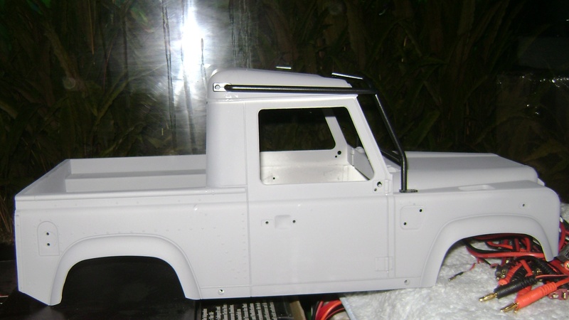

Message par trankilou le Dim 30 Avr 2017 - 17:07
Petit déterrage du post ,avec cette nouvelle carro de Def 110 pick-up. lapin fou
Y a du taf en perspective ,alors que j'en ai mème pas commencé une. Sad

Message par trankilou le Dim 30 Avr 2017 - 17:31
C'est clair que le trx a l'air d'etre bien sympa ,d'ailleurs y faudra que je voit si cette carro peu aller dessus sans de grosse modif. Twisted Evil

Message par zetgpz le Dim 30 Avr 2017 - 18:11
L'empattement de la D110 est de 334mm de mémoire, je pense qu'à 1 cm prés tu pourras arriver à l'adapter sur le TRX4 qui lui
fait 324mm, par contre le TRX4 sera un peu long avec les 2 pares-chocs qu'il faudra je crois virer, puisque le TRX4 fera logiquement 586mm de longueur,
et la carro du D110 525mm pour la longueur (soit 6cm de différence c'est jouable donc, si on prend en compte que les pares-chocs du TRX font environ 2,5 à 3cm comme pour
beaucoup de modèles). Pour la largeur c'est 215mm.
soit 6cm de différence c'est jouable donc.
Faut voir Suspect
toujours c'est une magnifique carrosserie, les D90 sont super aussi.  Wink

Message par trankilou le Dim 30 Avr 2017 - 18:14
Pour la longueur sa pose pas trop de souci et l'ai pc je compte les virer si je peu l'adapter ,le plus chiant sera la largeur ,car je veut pas des pneus qui sorte des ailes. Wink
Re: Les Defender 90 & 110 de Trankilette & Trankilou
Message par zetgpz le Dim 30 Avr 2017 - 18:16
Oui je crois que ça sera le seul bémol la largeur, il y aura je crois 1 petit cm de chaque côté sortant de la carrosserie.  Suspect
Peut-être arriver à réduire le problème avec des héxas très fins.
Message par trankilou le Dim 30 Avr 2017 - 18:25
1cm de chaque coté ces un peu beaucoup ,comme tu dit a voir avec d'autres hexa et des jantes lourde a déport 0. Suspect
