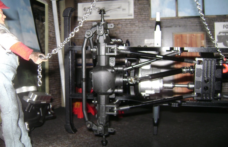

La suite avec le montage de 2 ponts de CMX que j'adapterait sur un chassis de 110.
Dans cette boite tout les roulements sont présent comparé au kit ou se sont des bagues.
Positionné sous la carro c'est ponts la devrait bien le faire.  Twisted Evil

La suite avec les dépose de la boite de transfert et la boite et remplacement des ponts qui resteront a ajuster avec la carro posé car la je suis plus bon dans la répartie AV/AR et dans l'empattement ,sinon pour le centrage sa a l'air d'etre bon.
Controle et mis a part les vis qui sont peu serré c'est graissé.
Puis dépose de la boite.
La aussi c'est graissé.
Repose de l'ensemble et dépose du pont avant pour sont remplacement.
Les ponts sont remplacé.
C'est terminé pour aujourd'hui.  Twisted Evil

Aujourd'hui renfort de gens au garage Trankilou Laughing  pour la modification des ponts et passage de liens au lames, normalement on fait l'inverse moi non j'aime bien faire pas comme les autres.  Laughing
Donc ici c'est un chassis long de Def 110 avec des liens , les virer n'est pas un souci mais l'adaptation de lames en est une autre car sa doit etre costaud et bien aligné, sur le Land 109 série 3 c'est comme ça, donc comme c'est la 1ère fois que je fait sa, j'y vais tranquille.
Les ponts sont donc ceux qui équipe les CFX & CMX ,seul les ponts du W sont différent , c'est pont la sont nickel car on une voie plus petite que les autres ,je réduit encore plus en remplacant les hexa de 6mm par des 4mm ,gagnant ainsi 2mm de chaque coté ,par énorme mais c'est encore mieux pour le look se rapprochant au maximum de la réalité.
Ensuite j'adapte des lames et tout se qui va avec de Gmade Sawback.
L'équipe Trankilou  ( deviné qui est le chef )  Laughing les gars positionne le pont arrière ,la largeur est bonne les lames se ayant le bonne écart par rapport au chassis , le boss a bien bossé  siffle ,restera a percer le chassis pour tout fixer.
Comme le garage est devenu vite trop petit on investie le devant. Twisted Evil
3 ponts sur 4 sont pret a poser ,des pièces sont en commande pour le 4e et en refaire encore 2 autres.

Un peu d'explication pour la monte de c'est lames. Smile
1ère étape la plus importante afin de pas dériver par la suite ,le perçage dans le pont des guide des lames.
Suppression des fixations des liens et un coup de Dremel pour que les jumelles passe sans forcer, a partir de la plus cas fixer l'ensemble.
De la pièce supplémentaire et d'autres en attente pour me faire d'autres ponts.  Twisted Evil
