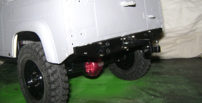

Comme je disais la caravane du 109 me posant quelques souci ,je met de coté pour l'instant et passe a mon D90 pick-up que j'ai depuis un bon moment. lapin fou
1ère modif la hauteur de caisse qui d'origine ai beaucoup trop haute ,dans la réalité sa existe pas en plus ces pour moi pas esthétique ,d'origine les amortisseurs font 90mm d'axe a axe ,je l'ai remplacent par des 70mm du CMX, ces le jour et la nuit. Twisted Evil
Pose dans la foulé du pc arrière option RC4 qui possède l'attelage ,y se monte sans problème mais sur la carro il faut couper les 3 pattes arrière sinon sa va pas.
Je remplace aussi les roues complète plus étroite et d'un diamètre un peu plus petit ,plus en accord avec le reste.  Twisted Evil
Un vrai.
Je conserve un excellent croisé de pont voir trop ,un test en réel sera nécessaire. Twisted Evil
A suivre.  Wink

Effectivement ce pare-chocs arrière va bien sur cette carro de def
Re: Les Defender 90 & 110 & Land 88 - 109 série I - II & III
Message par trankilou le Mer 28 Fév 2018 - 9:56
Merci. Wink
