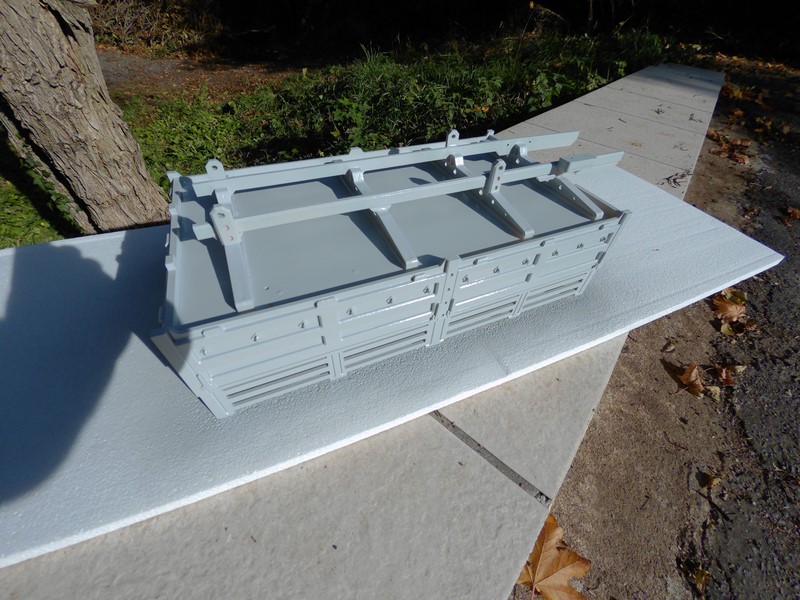

J'ai passé un coup de papier de verre très très fin sur tout, cabine, caisse et accessoires, et application d'un gris pas trop foncé en mat pour couvrir l'aspect jaune et blanc des différents éléments, je laisse sécher le tout un bon 24 hrs pour attaquer ensuite la couleur, j'ai testé le marron Tepuy sur un morceau de grappe vide en y mettant également une couche de gris avant, la teinte se rapproche de la bombe Tamiya TS46 sable mat mais le miens est un peu plus foncé, j'ai peur que ça ne donne pas l'effet que je veux, donc pour l'instant je penche sur le vert Rambo (en somme c'est du kaki). Accessoires comme les bouteilles d'air, réservoir carburant...... en noir mat.
La peinture en bombe c'est de l'acrylique, de la NTM Hardcore 2, franchement niveau rapport qualité prix pour le plastique et l'abs, ou le bois divers, il n'y a pas mieux, elle couvre super bien et très facile à appliquer même pour un débutant, de plus elle ne coule pas, avec une contenance de 400ml pour 3,80 euros la bombe franchement les yeux fermés, il y a de dispo une très grande palette de couleurs différentes, je vous recommande fortement ce produit. Par contre j'insiste bien sur la Hardcore 2, il y en a encore des moins chère mais c'est pas la même qualité du tout. Bien entendu ce n'est pas conseillé du tout pour le léxan (polycarbonate). Pour informations, j'ai pris mes bombes chez All City. Seul inconvénient, si vous utilisez une bombe exemple au 3/4, ce genre de produit n'aime pas du tout le stockage, généralement vous pouvez la jeter si vous ne l'utiliser pas dans la semaine qui suit, mais bon pour le prix ça reste très intéressant. Possible aussi de commander en même temps des caps différents pour des traits plus fins ou plus large cool pour des petits détails ou des grandes surfaces. Ici avec la bombe de gris mat, j'ai mis 3 couches sur la cabine et la caisse et il en reste un peu pour le support roue de secours et la boite du bruiteur d'origines.
j'ai donc profité de faire ça aujourd'hui, super journée bien ensoleillé. Voici une petite vidéo pour vous montrer le résultat :
une fois bien sec, le résultat est bien mat.

Message par trankilou le Sam 22 Oct 2016 - 17:57
Sympa Smile ,par-contre tu risque de galérer pour la peinture des détails.

Message par zetgpz le Sam 22 Oct 2016 - 19:45
Je vais ensuite réaliser un rendu un poil vieillie et sale pour faire moins neuf, peut-être aussi quelques points de rouille avec des pigments, réfléchir à fabriquer des caisses bien imité en bois pour dissimuler le bruiteur Ess-One, et la batterie pourquoi pas.
Ensuite je verrai pour essayer d'improviser un petit intérieur de cabine avec tableau de bord et sièges pour le rendre encore un peu plus réaliste.
