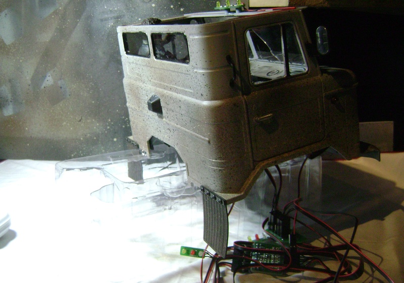

Je reprend donc ou j'en était hier ,avec la découpe du plexi qui ma fait un coup de calcaire lors de sa découpe ,normalement on ai pas sensé y toucher,mais moi je souhaitait une ouverture des vitre de porte.
Donc résultat.
Se n'est pas du lexan ,mais du plexi et a la coupe sa le fend ,bref pas grave ,j'ai utilisé du lexan que j'avais.
Puis pose des vitres et pour le pare brise se plexi qui cassait a la coupe ma donné une idée.
L'idée étant de faire une partie du pare brise cassé suite a un impact.

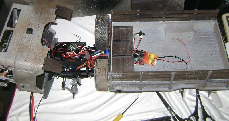

Pour l'éclairage ces ok et la 3e voie sert a allumer les feux de route et finaliser le passage des fils au propre,puis a brancher le bruiteur.
Passage des fils de l'arrière le mieux possible.
Le bruiteur moteur Crossrc qui reste franchement très très moyen.
Sa commence a faire un sacré bazar dans les fils et quand on commence mieux vaut finir ,je pense qu'avec se système il faudrait une 4e voies,mais comme j'ai pas je me reprend sur la 3e voies les phares, donc quand les phares sont allumé le bruit moteur ai actif ,lorsque je les éteints sa actionne le klaxon ,donc allumage en permanence sauf quand je veut klaxonner.
L'emplacement sous la cabine ai trop petit pour tout y loger et avec le bruiteur ces pire,donc lui je le déplace jusqu'a l'arrière avec des rallonge,il sera dans la benne avec la lipo.
Je tente de monter le couvercle sans trop le serrer car je peu quand mème pas le placer correctement.
Et évidemment la cabine ne peu pas se verrouiller ,les 3mm en trop empèche sa fermeture.
Pas le choix de retirer le couvercle et la sa ferme correctement ou sinon il fallait que je déplace le système de lumière,mais surtout s'était tout la rallonge de fils qui fallait faire ,donc pas bon,vu que ces en dessous la cabine se n'est pas grave car sa se voit pas et lorsque je bascule la cabine j'y ai accès directement.
Donc le bruiteur dans la benne ,la caisse lipo que je devait monter va évidement plus, c'est pas grave je vais concevoir autrement.
Voici ou j'en suit.
Bientot terminé.  Wink
