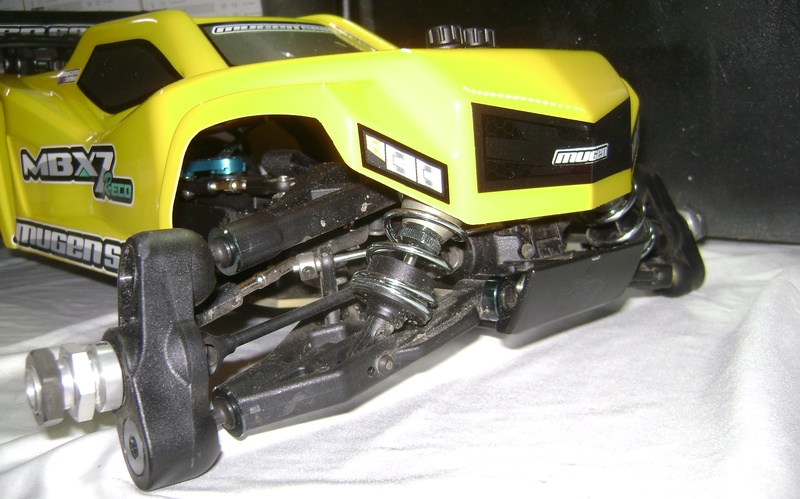

Se matin sortie ,trop envie de l'essayer ,toutefois si j'ai pu rouler un peu ,j'ai un souci de radio enfin je pense ,limite dangereux car elle accélère sans raison ,la direction merde aussi ,bref pas net du tout et pas cool pour rouler,un coup a se prendre un arbre gratuit. Crying or Very sad
1ère photos en exté ,se qui ai sur ces que le look ai bien la. top

L'arrière de la carro est super je trouve, pour la couleur ça va t'en faire deux, elle est jaune daytona la tienne?

vraiment cool comme look
j'ai décroché à un moment c'est un châssis de buggy avec les train roulant du truggy ou c'est un buggy simplement avec une carro de truggy ?
pour les tops radio c'est l'emplacement du récepteur et/ou de l'antenne à revoir je pense
à voir si bricoler un support à coté du servo ça ne passerait pas quand même
sinon sanwa a sorti des minis récepteur avec antenne intégrée mais il y a un prix
