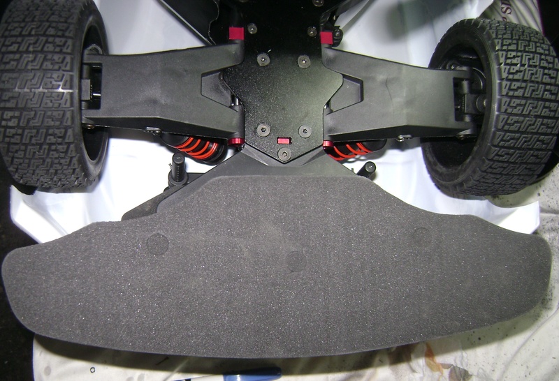

Je revient sur le mien avec la pose d'un autre pc mousse ,qui celui d'origine au moindre choc frontale la carro va manger.
Les King Motor 1/8e  Explorer Rally Cross 6s de Trankilette & Trankilou - Page 2 Ttof_042
Pose d'un pc mousse de Serpent 811 c'est fait pour avec la mème épaisseur ,juste a le retailler.

1ère photos quand elle était encore toute neuve. Smile
Les King Motor 1/8e  Explorer Rally Cross 6s de Trankilette & Trankilou - Page 2 20161301
Les King Motor 1/8e  Explorer Rally Cross 6s de Trankilette & Trankilou - Page 2 20161302
Les King Motor 1/8e  Explorer Rally Cross 6s de Trankilette & Trankilou - Page 2 20161304
Les King Motor 1/8e  Explorer Rally Cross 6s de Trankilette & Trankilou - Page 2 20161303
Les King Motor 1/8e  Explorer Rally Cross 6s de Trankilette & Trankilou - Page 2 20161305
Les King Motor 1/8e  Explorer Rally Cross 6s de Trankilette & Trankilou - Page 2 20161307
Les King Motor 1/8e  Explorer Rally Cross 6s de Trankilette & Trankilou - Page 2 20161306
Les King Motor 1/8e  Explorer Rally Cross 6s de Trankilette & Trankilou - Page 2 20161308
Les King Motor 1/8e  Explorer Rally Cross 6s de Trankilette & Trankilou - Page 2 20161309

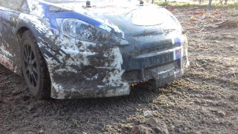

Après les 1ère 40mn de roulage en 4s.
Les King Motor 1/8e  Explorer Rally Cross 6s de Trankilette & Trankilou - Page 2 20161310
La protection ai efficace , pour la chauffe sa chauffe pas du tout en 4s et sa roule déja bien.   top
Les King Motor 1/8e  Explorer Rally Cross 6s de Trankilette & Trankilou - Page 2 20161311
Puis fin de matinée soit environ plus de 2 heures de roulage et je l'ai fini en 6s laa sa roule vraiment bien ,j'ai juste un souci de portée avec la radio Spectrum que j'ai monté donc a revoir car lors de test de v-max en 6s je perdait le signal,sinon  la carro commence a vieillir un peu ,mais comme d'hab j'y suit allé sans vraiment la ménager et je me suit vraiment trop éclaté avec.  lapin fou
