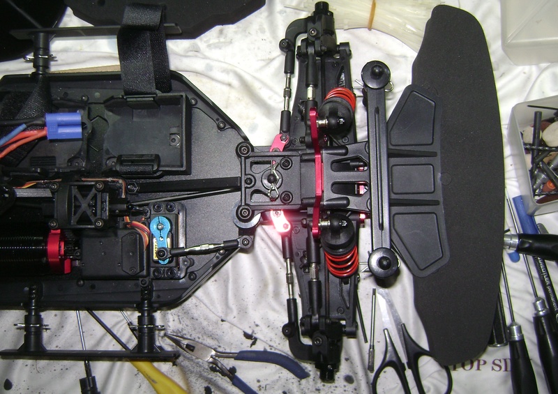

Aujourd'hui j'ai terminé celui de Trankilette ,pas sans mal.
Une fois le contro posé ,réglage de la direction et la un truc pas net ,sa accrochait en braquant a gauche et a droite sa braquait pas au maximum, après observation ,le renvoi de direction touchait sur la cellule se qui me donnait un point dur en braquant a gauche et a droite sa butait complètement sur la cellule d'ou un manque de braquage ,bref le truc de fou.
Je rabote donc la cellule de chaque coté ,pas le choix.
Ici sa bloque totalement.
Et la sa frotte se qui donne un a coup.
Ici on aperçoit que ces marqué de chaque coté.
Bref je retouche la cellule a droite et a gauche et je remonte tout, a présent ces re neuf.
Donc le pourquoi du comment je ne sait pas ,je voit plusieurs chose le chassis légèrement fossé car lorsque je forçait dessus la cellule touchait sur le renvoi ou le moulage de la cellule pas correct ou encore le renvoi légèrement trop long , c'est fort quand mème.  scratch
