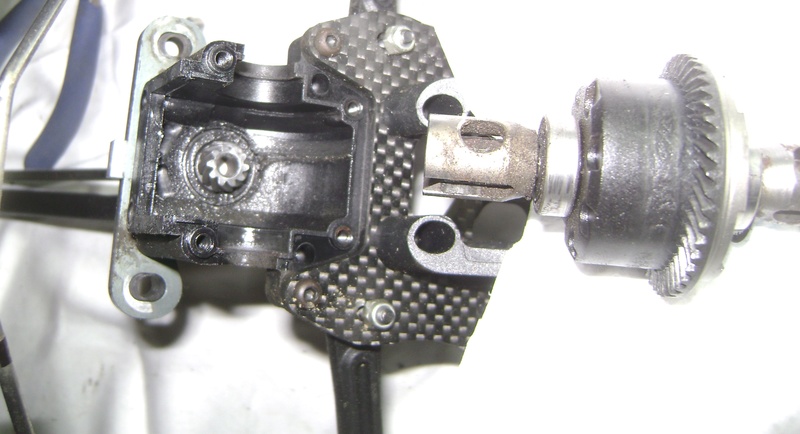

J'attaque les diffs en commençant par l'avant ,centre puis l'arrière.
Pour moi s'était limite graissé ,mais ces pas sec et l'intérieur ai propre.
Diff rempli et l'huile ai pas vieille.
Je met de la 10.000.
Avant de remonter je cale le pignon d'attaque qui avait un léger jeu rien de méchant et je graisse copieusement.

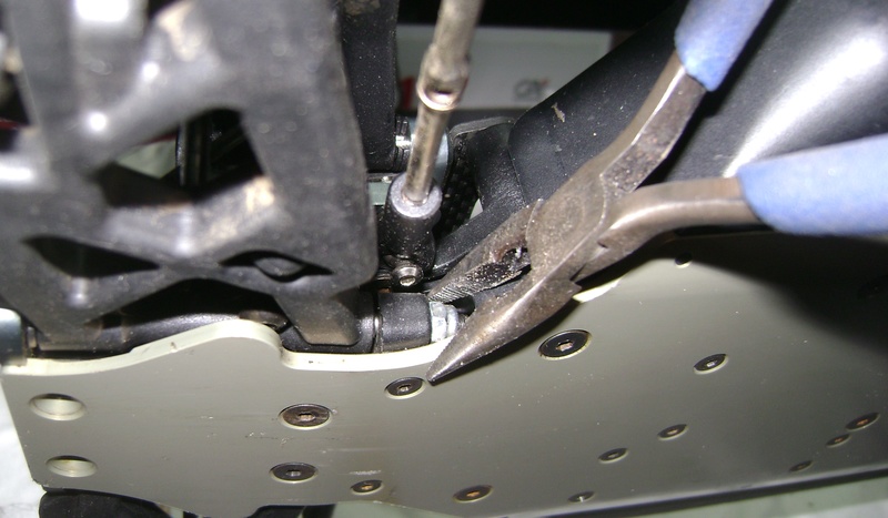

Ici pour la repose de l'écrou d'axe de triangle ,encore moins de place que sur le MBX5T ,je procède de la mème manière avec un petit aimant ,sa va tout seul,sinon grosse misère mème a la pince a épilé.
Et pour serrer je le coince avec une pince a bec juste se qui faut.
