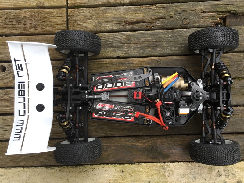

Un peu de modifs ces derniers jours :
Le RTR c'est transformé en version Kit, le nombre de pièces différentes vs le rtr est impressionnant.
J'ai dépouillé complètement le RTR (stock de pièces) puis monté le Kit, je le connait maintenant
par cœur jusqu'à la moindre pièce des différentiels, c'est très instructif  Smile
Serpent Cobra 811BE RTR + 2.1 Kit - Page 3 Img_5715
Serpent Cobra 811BE RTR + 2.1 Kit - Page 3 Fullsi10
ce qui reste du RTR :
Serpent Cobra 811BE RTR + 2.1 Kit - Page 3 Img_5716
la version finale :
Serpent Cobra 811BE RTR + 2.1 Kit - Page 3 Img_5717
Serpent Cobra 811BE RTR + 2.1 Kit - Page 3 Img_5718
Une nouvelle carosserie :
Serpent Cobra 811BE RTR + 2.1 Kit - Page 3 Img_5713
Yapluka aller rouler cette semaine dès que la météo s'améliore !

Message par trankilou le Mar 21 Mar 2017 - 18:35
Tu a acheté aussi la version kit. Smile

Message par TruggyStyle le Mar 21 Mar 2017 - 19:55
magnifique Smile t'as vu sacrée difference entre le rtr et la version kit pour toutes marque il en est de même (faut bien justifier la difference)
il devait etre sympa à monter ce kit Serpent Cool
et pour l'electro tu lui reserve quoi? tu reste sur le combo d'origine du rtr ou tu change? sensored? Very Happy

Message par Jlrs le Mar 21 Mar 2017 - 20:53
J'ai ajouté au kit :
-ensemble support servo alu + esc + récepteur en carbone + baguettes pour maintenir les accus en carbone
- renfort chassis av et ar en alu
- axes de triangles renforcés (métal jaune)
-tiges amortisseurs renforcées (métal jaune)
- BAR AR 2,7 mm
- partie inférieure des amortisseurs sur lesquelles viennent s'appuyer les ressorts en alu
je crois que c'est tout ce que j'ai ajouté.

Message par TruggyStyle le Mer 22 Mar 2017 - 8:52
avec ce rajout d'options il est + que nickel, les renforts alu sont top et le support servo alu combiné à la platine superieur de direction en dur doit donner une sacré precision Smile
parcontre attention à tes fins de course sous peine de tout arracher avec ce servo lol, nickel la dx4s sinon j'espere que Gaspir nous presentera son truggy Very Happy
les kits sont comment? il manque rien tout etait ok au montage? les diffs et les cardans sont les memes du rtr au kit?

Message par Jlrs le Mer 22 Mar 2017 - 13:31
TruggyStyle a écrit:avec ce rajout d'options il est + que nickel, les renforts alu sont top et le support servo alu combiné à la platine superieur de direction en dur doit donner une sacré precision Smile
Qualité des pièces (plastique, alu, carbone) : très bonne
visserie parfaite
tout se serre bien, démontage possible sans tout foirer , calages des différenciels parfait (rondelles de calages fournies), différentes huiles pour les
amortos , graisse , huile de différentiel (AV et AR différente) , plusieurs jeux de ressorts d'amortisseurs.
Aucune pièce manquante dans le kit
seul défaut rencontré ( je ne suis pas le seul , vu sur  le net) : support de fusées de direction en alu à retailler légèrement (3 paires de ces supports sont fournis dans le kit pour faire varier la chasse de 10 à 14 degrés) pour laisser passer les chapes de direction afin que tout soit bien libre, à part cela RAS.
et la notice de montage (en anglais) un peu rock and roll : mélange du RTR et d'ajout divers, vues pas toujours très claires, il faut de bonnes connaissances
en RC pour le montage (réglages, astuces, trouver les bonnes vis dans les sachets ect) et être bien outillé, mais après tout c'est normal : un kit s'adresse aux modélistes
confirmés.
et oui j'ai soigné les fins de courses Wink
Sur la balance il fait 3,7 kgs avec les accus, les roues, prêt à rouler.
