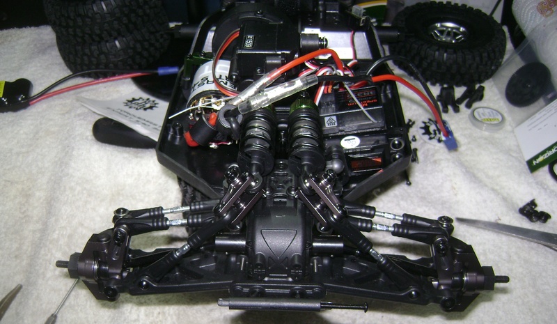

A la base en version rtr avec boite 2 d'origine et moteur 15t.
Début des options ,cardan arrière renforcé et option diff bloqué pour l'avant.
Moteur Holmes 30t.
D'origine livré avec se bon petit vario en config marche avant/frein/arrière ,il ai livré avec un cavalier a monter pour passer en mode crawler, frein au neutre.
Remplacement du moteur 15t par un 30t.
Remplacement du cardan arrière par un renforcé.
Dépose du diff avant pour monter celui bloqué.
On enlève les pignons et on met sa.
Opération terminé ,je passe a la pose de basculeurs alu ,étrier et porte fusée alu.
Chassis terminé.
Je remplace les jantes d'origine par des jantes lourde.
Puis je passe au élément de carro ,que je remplace par ceux du kit.
Donc avant.
Après, les modifs ,suppression de la roue de secours et de sont support, j'ai coupé la gage.
Après 1h de roulage.
Me restera a poser l'éclairage avant/arrière et il sera entièrement terminé.
Se matin 1er test et franchement je suit très satisfait et répond a mes attentes. top
