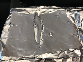

Pour info, ci-dessous en photo la pâte thermique fournie par Losi avec le moteur Fuze Dynamite 2200kv dans le monster LST2-e XXL.
C'est un patch préformé d'environ 7x8cm et qui fait 1mm d'épaisseur.
Il est quasiment impossible de ne pas l'arracher lorsqu'on retire le radiateur du moteur...le patch colle beaucoup et se déforme et se déchire au démontage...dommage. Pour le stocker et le réutiliser plus tard, l'astuce est de le déposer sur une feuille aluminium ou mieux une feuille de papier sulfurisée pour la pâtisserie.
Mais comme Khaelian, je pense que le concept est ici assez "inutile" vu que la conduction est de très bonne qualité (voir meilleure) directement entre le corps du moteur et le radiateur alu.
