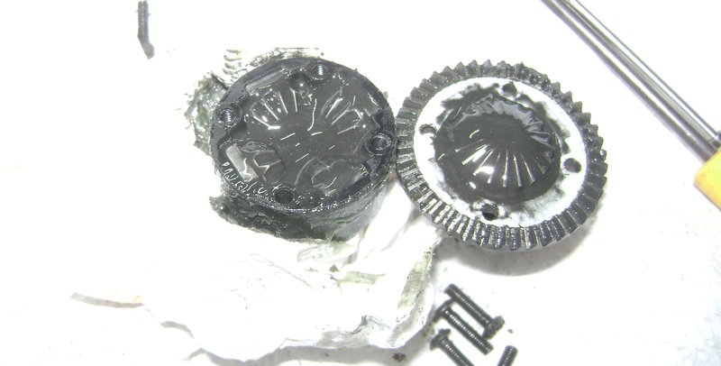

Message par trankilou le Lun 14 Mai 2018 - 18:48
Finalisation du chassis haute vitesse.
Dépose du dif avant pour remplacement de l'huile part de la 1 million.
Autant dire que sa reste super compact ,sa ma pris une bonne demi-heure le temps que sa descende. Sleep
J'avais oublié hier de préciser qui fallait faire gaffe lorsque l'on remet le couvercle de pas plier les petits ergots (assez fragile) car on m'avait dis ou lu je sais plus que s'était de la m.... , c'est pas le cas y faut simplement faire attention au montage en le plaçant correctement avec ses doigts et non le serrer comme ça ,y doit rentrer nickel sans forcer.
A présent qu'il parfaitement en place on peu serrer. Twisted Evil
Terminé.
