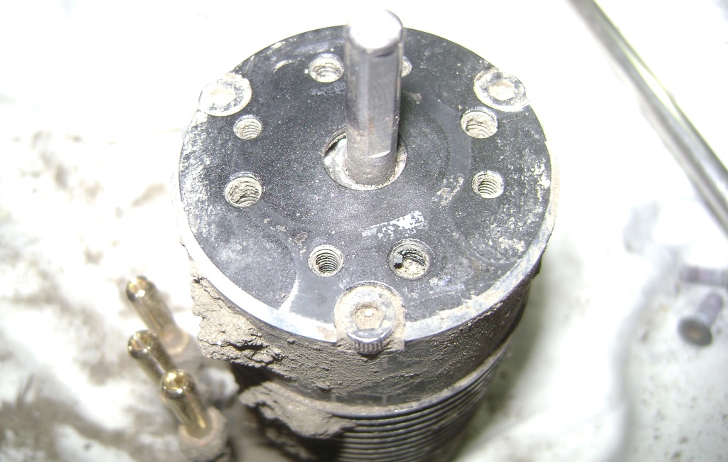

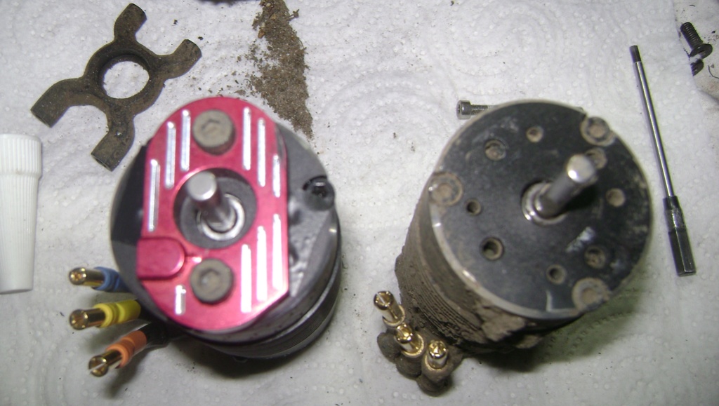

Cause trouvé avec le moteur et sont axe bloqué suite au roulement hs , c'est pas la 1ère fois que ça arrive sur ces moteur ,je soupçonne peut-etre une qualité moyenne et/ou un caillou se coince entre la couronne/pignon d'ailleurs y en avait 2 a cette endroit et comme j'avais montré a Orphéo l'ensemble a un endroit était bien brillant ,bref se n'est que supposition j'en suis a 2 ou 3 moteur avec se mème souci et qui était de mémoire pas très vieux ,il a aussi peut-etre la possibilité de saloperie rentré dans le moteur part le puits de vis ,ici ces un peu galère de l'ai bouché car le moteur coulisse pour sont réglage ,bref pas très pratique donc je mettait rien.
Arrma Kraton / Typhon / Senton / Stunt Modifié de Trankilou & Trankilette - Page 28 Dsc08487

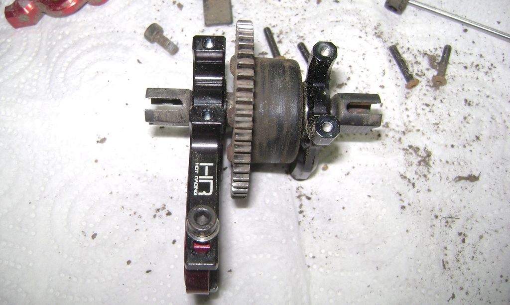

Ici on voit bien que l'axe a bouger.
Arrma Kraton / Typhon / Senton / Stunt Modifié de Trankilou & Trankilette - Page 28 Dsc08488

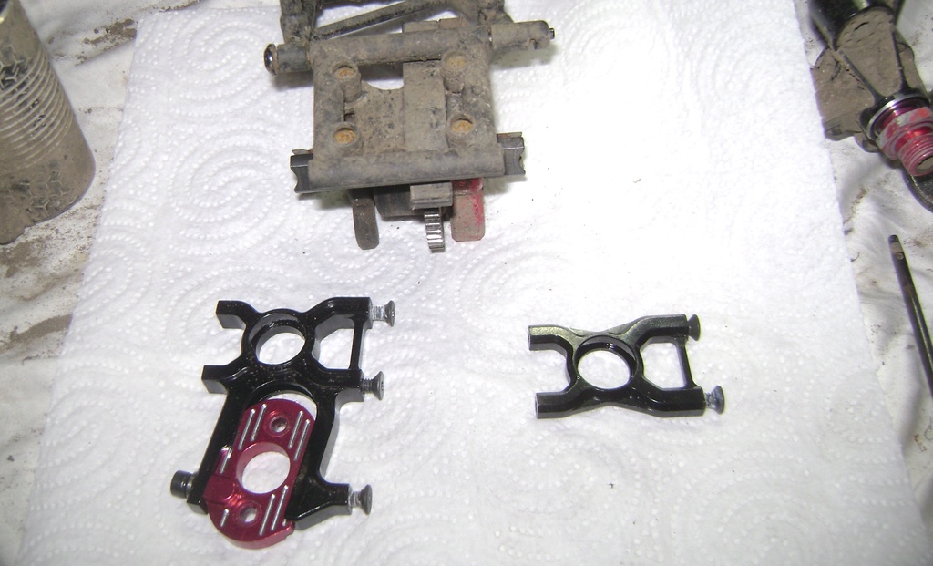

Je remplace aussi le support moteur par un HR ainsi que la partie avant, l'avantage ces le réglage de l'entre-dent qui ai grandement facilité et aussi je peu boucher les trous moteur apparent.
Arrma Kraton / Typhon / Senton / Stunt Modifié de Trankilou & Trankilette - Page 28 Dsc08489
Sur le support d'origine a l'endroit ou l'on sert le moteur l'alu se creuse légèrement a la longue se qui a pour effet lors du serrage ai que le moteur bouge un peu ,bref pas terrible pour un entre-dent nickel ,y faut si reprendre parfois en plusieurs fois et lorsque l'on bouche les trous moteur ces pire.
Arrma Kraton / Typhon / Senton / Stunt Modifié de Trankilou & Trankilette - Page 28 Dsc08490
Pret a poser.
Arrma Kraton / Typhon / Senton / Stunt Modifié de Trankilou & Trankilette - Page 28 Dsc08492
Trous moteur bouché.
Arrma Kraton / Typhon / Senton / Stunt Modifié de Trankilou & Trankilette - Page 28 Dsc08491
Et l'entre-dents se fait vraiment aisément.
Arrma Kraton / Typhon / Senton / Stunt Modifié de Trankilou & Trankilette - Page 28 Dsc08493
