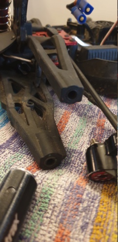

Hier, lors d'une sortie avec trankilou, mon porte fusée gauche passait son temps à se dévisser du triangle supérieur. Je filetage de ce dernier étape mort à priori. Bon, il est d'origine donc je ne vais pas me plaindre
Arrma kraton...... J'ai cédé à la mode - Page 9 20200315
En cherchant si je n'avais pas des triangles en stock avant d'aller démonter mon mulet qui me sert de banque de pièces, je retrouve 2 paquets de triangles rpm que je n'avais jamais monté.
Arrma kraton...... J'ai cédé à la mode - Page 9 20200316
Demontage rapide des originaux. Ça permets de voir que les roulement des porte fusées option sont toujours nickel ainsi que les noix de cardan en sortie de diff
Arrma kraton...... J'ai cédé à la mode - Page 9 20200317
Arrma kraton...... J'ai cédé à la mode - Page 9 20200318
Et hop ! Remontage avec les rpm. C'est tout beau tout neuf et ça permet de régler l'ancrage de l'amorto contrairement aux triangles d'origine. Arrma kraton...... J'ai cédé à la mode - Page 9 20200319
Arrma kraton...... J'ai cédé à la mode - Page 9 20200320
Prêt à repartir  Very Happy
