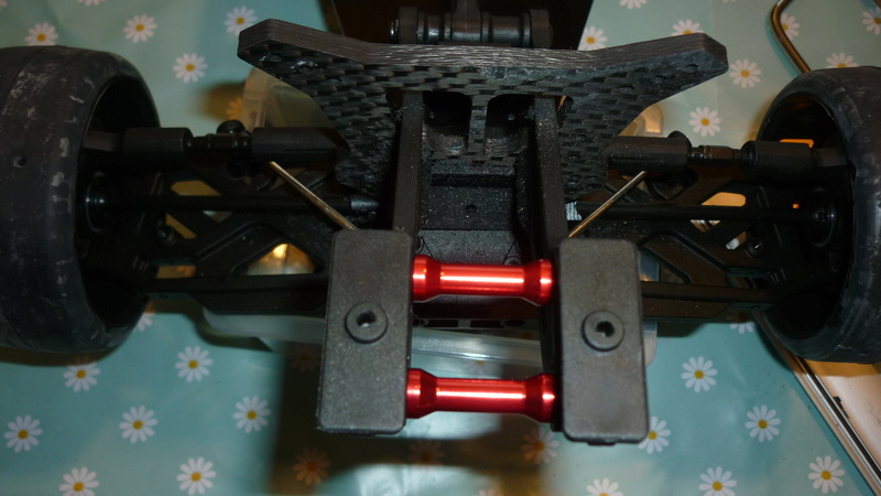

Message par GEVAUDAN le Sam 11 Nov 2017 - 18:45
Installation des plots de fixation de carro, hormis une légère finition, l'avant est bien (il me manque la barre transversale, la petite pense l'avoir prise pour jouer aux playmobils, mais n'est plus sure véner )
L'arrière quant à lui est trop haut, je peux encore baisser les plots ou/et percer la tour pour descendre le tout, j'ai essayé avec la carro de l'hobao qui a le bon empattement.
Mes speed GT - Page 6 P1040834
Mes speed GT - Page 6 P1040835
Je vais plutôt retourner le support d'aileron qui sert de fixation à la barre transversale sur laquelle repose les plots scratch
