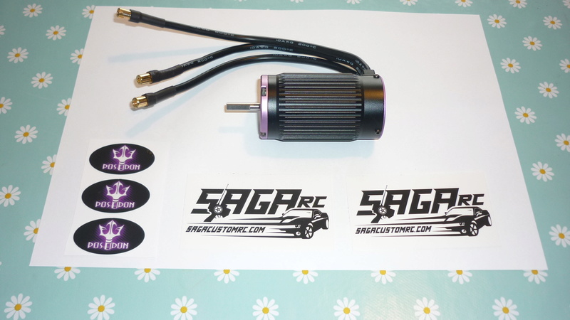

Réception ce matin du moteur Poséïdon , arrivé en 5 jours des US, il s'agit de leur nouvelle version de 2200kv 'ventilée'
Mes speed GT - Page 2 P1040737
Mes speed GT - Page 2 P1040738
Mes speed GT - Page 2 P1040739
on voit bien les ouïes sur le dessus et le dessous pour la chaleur, après pour une utilisation TT tout doit rentrer dedans, mais leur autres moteurs ne sont pas tous ventilés, à noter qu'il s'agit bien des versions voiture.
Mes speed GT - Page 2 P1040740
Mes speed GT - Page 2 P1040741

Message par norpheo le Mer 12 Juil 2017 - 11:04
C'est sûr qu'en TT, avec la poussière, ça risque de bousiller le moteur

Message par TruggyStyle le Mer 12 Juil 2017 - 11:39
slt
nickel le moteur, tu pourra nous le peser? jsuis curieux
pour le rendre etanche je te conseillerais du film " JConcepts Clear Chassis Protective Sheet 1155" qui va normalement sous les chassis, tu decoupe deux ronds parfait du bon diametre que tu place devant et derriere et il sera etanche (c'est auto-collant biensur), t'inquiete ça bougera pas le film est dur ça va pas rendre ton moteur souple sur le support moteur, sert bien les vis c'est tout, avec frein-filet bleu les vis (bon sur le rond avant te faudra au centre en faire un petit pour laisser passer l'axe)

nickel le moteur, tu pourra nous le peser? jsuis curieux, demande de ts: 437 grammes pour le poséïdon
