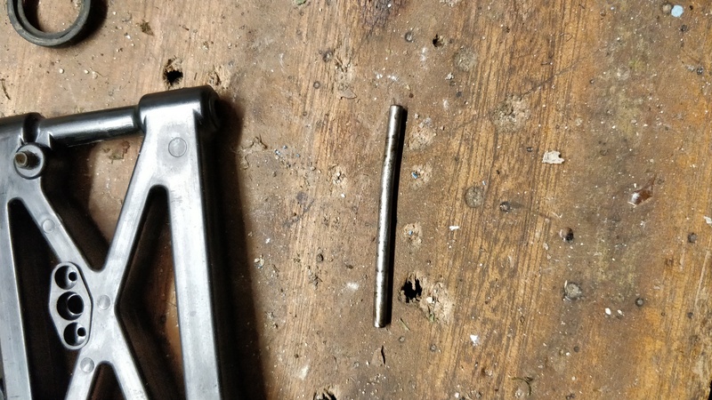

je change les triangles arrières et les inserts des cales car comme on peut le voir le jeu devenait énorme, il faut penser à remplacer les inserts de temps en temps pour ne pas attaquer le triangle Smile
Mes Team Associated RC8Te & SC8e & RC8Be - Page 4 Img_2054
axe fossé, impossible à redresser même en chauffant, j'ai la pièce donc je remplace
