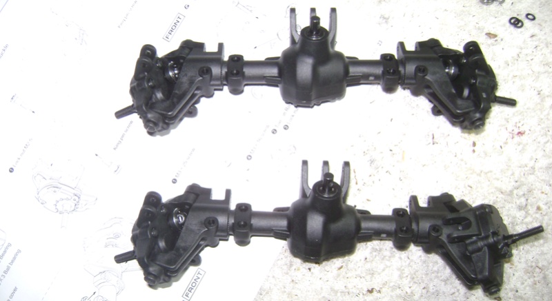

Sinon voici le montage du chassis CFX-W.
Sur le papier il est donné pour du 1/8e ,alors quand faite il en est rien ,c'est la taille classique voir mème plus petit ,bref je sait pas comment il calcul sa. Suspect
Se qui fera je pense sa force sera ses ponts portique ,sur beaucoup de points c'est se qui fait la différence comparé a un chassis classique ,je l'ai vu avec le TRX-4 lors de franchissement sa fait la différence car bien-sur les ponts sont plus haut mais aussi les liens quasiment a plat cette amélioration est considérable, j'ai hate de tester se chassis.  Twisted Evil
L'assemblage se fait sans difficulté et la notice est clair ,toutefois et comme chaque kit il faut faire attention en particulier ici avec le montage de la pignonnerie  des ponts portiques ,certains petits pignons on un sens , se kit est essentiellement sur roulements et quelques bagues bronze qui sera a mon sens pas trop gènant.
Une chose a noté est le pignon moteur qui est de taille pas courante ,d'ailleurs j'en avait pas d'avance et y en a pas de fourni dans le kit , c'est du 0.6 ,plutot étonnant.
Pour montrer la différence de taille avec un pont nu de SCX-10 1ère version qui lui est au 1/10e.
Assemblage des portique, c'est le plus long a effectuer ,car beaucoup de petites pièces & pignons ,la y faut faire bien attention au sens qui sont différent ainsi qu'au nombre de dents ,sinon sa va bien l'assemblage se fait bien.
Les ponts AV/AR sont strictement identique.
Ici simplement une barre a droite et a gauche repris au porte fusée & étrier pour l'immobilisation du pont arrière ,avec peu de pièce en en plus on le rend 4 roues directrices, il faudra simplement la barre de liaison et celle qui va au palonnier le supports supplémentaire de servo étant fourni ,dans le kit est fourni aussi des petits liens pour modifier l'empattement en plus long, moi j'ai conservé le court.
Comparaison de la taille des amortisseurs qui sont tout petits comparé a une clé Tamiya ,bref pour du 1/8e pour moi c'est pas sa , mon PG4A oui avec ses roues en 2.2 ,c'est mon plus gros scale.
Les ponts pret a poser.
