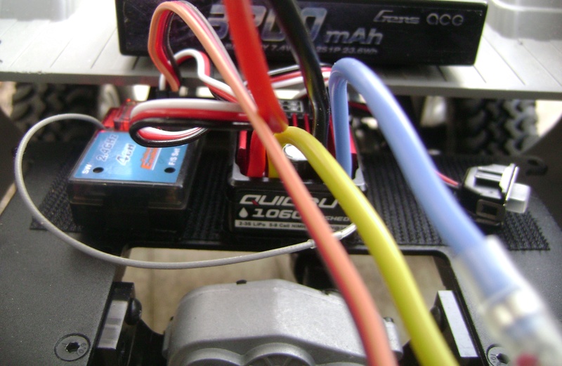

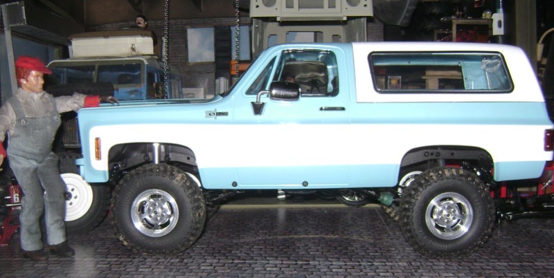

Adaptation de la carro définitive ,avec l'habitacle et la carro descendu de 1cm ,j'ai plus suffisamment  de place pour le vario et récepteur et surement un boitier pour l'éclairage ,je vais donc tout déplacer dans la benne pas trop le choix ,la petite lipo sera aussi dedans et pose de passage de roue a l'avant.
Avec et sans le hard top. Smile

Message par norpheo le Mar 14 Nov 2017 - 12:02
Même ton garage il est rempli Very Happy
Nom de code K5  - Page 3 Empty Re: Nom de code K5
Message par trankilou le Mar 14 Nov 2017 - 12:10
Carrément. scratch
Message par GEVAUDAN le Mar 14 Nov 2017 - 12:13
C'est tout ce que j'aime en carro, et les couleurs 50' j'adore.
