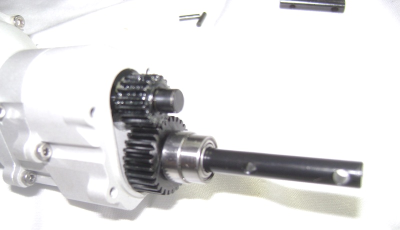

Aujourd'hui j'attaque le montage de la boite ,sa va super bien et avec la vidéo ou le gars mème si on comprend pas ,c'est bien filmé donc y a aucun souci ,c'est mème moins complexe que certaines boite ,c'est a la porté de tout le monde.
Le seul point ou y faut etre vraiment attentif ces le réglage de l'entre-dent qui une fois monté sa se voit pas mais se sent lorsque l'on tourne l'ensemble le gars le montre bien ,toutefois avec mon moteur 55t en place sa donne des petits points dur ,façon de parlé ,bref je fait comme il indique ,mais ensuite je procède comme je fait souvent pour un réglage parfait ,je déssere le pignon moteur de manière a se qui soit libre au tour de l'axe moteur ,a se moment y a plus aucune résistance du moteur le pignon reste bien libre, je referme le tout et la contrairement au gars ou il lui faut une clé pour tourner l'axe ,moi je tourne du bout des doigts l'axe aucun jeu aucun point dur ,la je sais que c'est nickel ,je redémonte et la je met du frein filet serrage définitif et graissage,je sais que la on peu pas faire mieux. Twisted Evil
Sinon pour les roulements mise a part un seul qui ai plus petit ,y faut faire attention car y a pas beaucoup d'écart avec les autres qui sont tous identique.
J'ai juste eu a prendre 2 de mes vis perso pour la fixation du moteur a la platine car ceux fourni sont trop longue et bloque le moteur,pour le reste r.a.s se montage s'effectue sans problème,les pièces sont super bien ajusté y a rien a dire.
En fin de boite y a la possibilité de faire sont choix en rapport sont pont avant ,sortie soit a gauche soit a droite, dans mon cas c'est a droite.
Je met beaucoup de photos de chaque étape et aussi pour me les remémorer si je viens a en monter une autre et sa peu aider certains aussi.
C'est ici que le plus petit roulement viens.
Ici pour mon pont positionnement de la sortie a droite.
Terminé.
A suivre.  Wink
