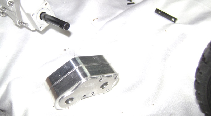

C'est le mème que le tient seul certaines pièce diffère ,les longerons sont les mèmes et faut les couper a dimension selon la longueur de la carro.
Pour les ponts je monte ceux de l'Hilux RC4 ,lames derière et tirant a l'avant comme le vrai.
La transmission tu la voit mieux sur la 2e photo ,comme un vrai 1/1 tout ai d'un seul tenant ,l'avantage aussi sont les sorties pour les cardans que tu peu choisir en fonction de t'es ponts soit a droite soit a gauche.
Pour les jantes et pneus normalement sa sera des Boomracing.
Donc la y faut que j'assemble toute la transmission ,je rappel pas de notice mais y a des vidéos sur le net ,et assembler le chassis et voir en particulier pour les tirants ,les lames elle devrait pas poser de souci.

Aujourd'hui j'attaque le montage de la boite ,sa va super bien et avec la vidéo ou le gars mème si on comprend pas ,c'est bien filmé donc y a aucun souci ,c'est mème moins complexe que certaines boite ,c'est a la porté de tout le monde.
Le seul point ou y faut etre vraiment attentif ces le réglage de l'entre-dent qui une fois monté sa se voit pas mais se sent lorsque l'on tourne l'ensemble le gars le montre bien ,toutefois avec mon moteur 55t en place sa donne des petits points dur ,façon de parlé ,bref je fait comme il indique ,mais ensuite je procède comme je fait souvent pour un réglage parfait ,je déssere le pignon moteur de manière a se qui soit libre au tour de l'axe moteur ,a se moment y a plus aucune résistance du moteur le pignon reste bien libre, je referme le tout et la contrairement au gars ou il lui faut une clé pour tourner l'axe ,moi je tourne du bout des doigts l'axe aucun jeu aucun point dur ,la je sais que c'est nickel ,je redémonte et la je met du frein filet serrage définitif et graissage,je sais que la on peu pas faire mieux. Twisted Evil
Sinon pour les roulements mise a part un seul qui ai plus petit ,y faut faire attention car y a pas beaucoup d'écart avec les autres qui sont tous identique.
J'ai juste eu a prendre 2 de mes vis perso pour la fixation du moteur a la platine car ceux fourni sont trop longue et bloque le moteur,pour le reste r.a.s se montage s'effectue sans problème,les pièces sont super bien ajusté y a rien a dire.
En fin de boite y a la possibilité de faire sont choix en rapport sont pont avant ,sortie soit a gauche soit a droite, dans mon cas c'est a droite.
Je met beaucoup de photos de chaque étape et aussi pour me les remémorer si je viens a en monter une autre et sa peu aider certains aussi.
C'est ici que le plus petit roulement viens.
Ici pour mon pont positionnement de la sortie a droite.
Terminé.
A suivre.  Wink

Elle est super longue la boîte.
Re: JEEP MJ COMANCHE - carro réalisation Stéph. - chassis GCM réalisation Trankilou
Message par trankilou le Jeu 1 Fév 2018 - 14:45
Sa inclut la boite de transfert d'un bloc comme un vrai Twisted Evil

Le fait que l'axe de transmission sorte à gauche ou à droite sur le châssis , c'est toi qui choisit en montant le châssis où ça dépend du modèle du châssis?
C'est une belle pièce cette boîte Twisted Evil
Message par trankilou le Jeu 1 Fév 2018 - 16:46
Sa dépend du pont que tu met si sa sortie ai a droite ou a gauche ,dans mon cas le pont RC4WD a une sortie a droite ,donc je met cette sortie a droite de manière a se que le cardan central avant soit en alignement.  Wink
