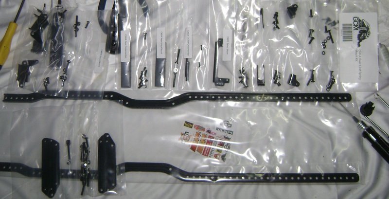

Montage du chassis ,l'assemblage des longerons reste très simple ,les travers sont fixer provisoirement  idem pour le moteur ,pour les ponts sa reste a voir ,derrière avec les lames sa devrait pas trop mal le faire ,pour les tirants a voir.
L'ensemble moteur/boite peu glisser de 3cm environ en arrière idem pour le servo et un grand choix pour les travers.
A suivre.  Wink

Message par arnaud75 le Jeu 1 Fév 2018 - 19:28
une fois fini ,çà va donner qque chose de top Cool
