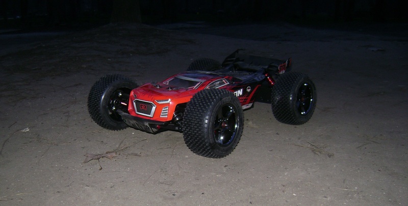

Message par trankilou le Mer 6 Déc 2017 - 16:22
Le seul qui manquait a notre collection le truggy ,n'aimant pas vraiment le précédent ,le modèle  2018 ma accroché direct pour divers raisons ,j'y reviendrait plus tard,pour le moment voici les 1ère photos. lapin fou

Re: Arrma Talion Truggy 2018
Message par trankilou le Jeu 7 Déc 2017 - 14:45
Les pièces que je vais monter sauf les portes fusées alu car ce n'est pas la mème ceux-la comme l'ancien corresponde a ceux du Typhon/Senton & Talion seul les fusées change entre ces modèles.
Une chose que je reprochait aussi sur l'ancien Talion est l'absence d'arceau qui protège la carro ,je vais donc voir pour adapter celui du Kraton ,je vais le faire sur mesure comme mon Typhon modifié ,sa parait pas comme sa,mais sa protège vraiment bien la carro car elle se déforme pas jusqu'a la cassure un peu partout.
Sinon pose de pc AV/AR de Kraton ,support alu de dif mais juste la partie plastique ,je conserve le support moteur d'origine qui est d'une pièce sur toute leurs gamme car vraiment très fiable ,une fois serré le moteur ne bouge plus.
Pose de protège cardan arrière et je vais voir pour adapter les bavettes avant du Stunt ,comme la carro est très basse y faudra surement que je les recoupes.
Sinon pour les protections latéral se sont toujours les mèmes que le Kraton,Typhon & Talion ancien modèles ,celle qui sont différente sont celle du Stunt et encore celle du Senton ,toutefois je pense que l'on peu monter les protections du Stunt sur le Talion & Kraton ,car si les chassis sont différent en longueurs le Kraton ai plus long sur l'arrière de l'avant au 3/4 c'est identique mème pour les fixations de ces dernière ,se qui change sur se Talion ai qui on rallongé aussi le chassis de l'avant donc la je vais voir pour monter les protection du Stunt ,les fixations restant les mèmes.
Sinon pour se Talion 2018 l'électro reste la mème et il continu a conserver le servo qui dure pas,donc je vais le remplacer par un Savox et le moteur 2050 par un Fuze 2200 ,j'attends aussi des roulements du renvoi de direction qui reste toujours sur bagues c'est dommage.
Sinon les tours d'amortisseurs du Talion ressemble de près a celle du Typhon en particulier celle de l'avant ,sur l'ancien s'était les mèmes que le Kraton/Stunt ,aujourd'hui sur se modèle 2018 elle sont vraiment basse se qui donne cette effet ras du sol et il on bien profilé la carro a l'ensemble ,il est plus long et plus bas je pense que sa devrait bien l'améliorer,le support d'aileron ai aussi retouché.
Les 3 diff reste les mèmes que sur les versions précédente Kraton/Stunt & Talion seul les cellules change mais se monteront quand mème sur les anciens comme les nouveaux pas de souci de se coté et il on conservé le mème montage très rapide en cas d'interventions ,les amorto sont aussi différent car pas les mèmes ref ,apparemment les axes sont plus gros,je vérifirait sa.
Tites photos des pièces que je vais monter sauf les portes fusées alu ,tant pis  Smile
Les protections latéral celle du dessus pour le Stunt et en dessous celle du Typhon/Kraton/Talion ancien ou nouveau modèle se sont les mèmes.
A gauche le Talion a droite le Typhon ,les portes fusée sont identique seul les fusée et hexa change
Et derrière celle du Kratron.
Et la une tour de Typhon et la nouvelle du Talion.
Voili voilou.  Wink

Message par trankilou le Jeu 7 Déc 2017 - 21:09
Photos de l'avancement ,me restera a voir pour les bavettes , j'attends encore les roulements du renvoi de direction et sa sera ok. lapin fou
Pret a poser ,support de dif avant alu en remplacement de celui plastique et pose du support d'anti-écrasement de carro de Kraton, j'ai aussi remplacé le pignon de 12 part un 15d en 4s sa devrait bien le faire et en 6s tout arracher.  Twisted Evil
Il on revu la taille de l'empreinte de vis du palonnier ,certe pas grand chose mais la différence ai la pour desserrer a présent sa le fait mème étant bloqué.
Pour le fil de servo je l'ai fait passé a ma manière et retenu avec un filet de colle thermique.
Adaptation de l'arceau du Kraton anti-écrasement de la carro.
A suivre  Wink
Message par trankilou le Ven 8 Déc 2017 - 19:06
Talion terminé près a en découdre Laughing
Une chose avant tout ,aujourd'hui j'ai bien comparé niveau chassis le Kraton et le Talion ,a 1ère vu un effet d'optique qu'il était plus long car il reste vraiment très bas ,se n'est pas le cas ,par-contre se qui change ces toutes l'électro et bac lipo reculé vers l'arrière ,donc répartition des masses différente ,ces trains pourront se monter sur un Kraton comme sur un Stunt avec une réduction en hauteur peut-etre intéressante.
Ici on voit la différence d'implantation.
Aujourd'hui réception des roulements pour le renvoi de direction et poste des bavettes et protection latéral du Stunt.
En 1er remplacement des roulements et pose du support pour les bavettes ,l'ensemble reste simple a poser.
En 1er dépose des triangles supérieur puis de la platine.
Puis dépose du renvoi de direction.
Pose des bavettes que j'ai dut retoucher en hauteur car sa touchait la carro, sa touche aussi un peu sur les support de carro mais sa ira.
Pose des protections latéral du Stunt qui se monte sans aucune modif et pose de velcro comme j'ai fait sur mon Kraton, la carro est bien maintenu sans ballotage au roulage.
Pose de velcro coté doux a l'intérieur de la carro pour éviter les flottements et l'usure de la carro.
Sa plaque parfaitement.
L'inter se reprend sur la protection.
Je reste partagé avec se bac lipo car le sanglage comme sur le Stunt reste pas très pratique selon la lipo et la comme il on placé le boitier récepteur contre lorsqu'il faut l'enlever pour la passer entre les fils de la lipo ,pour la remettre sa reste galère ,quand a l'autre coté ces pire, sinon se bac niveau protection est mieux en particulier coté couronne ou la lipo est mieux protégé,bref c'est bien et pas bien ,le mieux avec les lipo que j'ai reste de la coucher de manière a se que les fils passe sur le coté,mais sa force un peu dans la partie extensible ,mais comme ça je n'est pas a retirer la sangle de sont logement.

Message par trankilou le Mar 27 Fév 2018 - 9:28
Se matin 1ère sortie de se Talion V3 ,température pas idéal -7° sa caillait sévère mais le terrain était bien ,simplement que pour se truggy le terrain ai trop cassé mais on sent qu'il en veut ,il se place bien et en courbe glisse juste se qui faut ,il se gère bien seul les callaisses et racines le font aller ou y faut pas ,il ai très réactif et se place facilement et en 4s sa suffit largement, pour se 1er contact j'en suis content. Twisted Evil
C'est un truggy avec lequel on peu rouler vite et a un autre endroit enfin sur une surface moins cassé comme ici je le prendrait avec mon Typhon  Twisted Evil

Message par trankilou le Mar 27 Fév 2018 - 10:52
Aurélien ,les masses sont différente comparé a l'ancien Talion qui lui était pareil que le Kraton sauf au niveau des porte fusée ,pour les roues d'origine je les trouve très dure ,je préfère monter mes roues Twisted Evil
Pour les protections Rcteam sont en rupture y faut regarder sur ébay Twisted Evil
