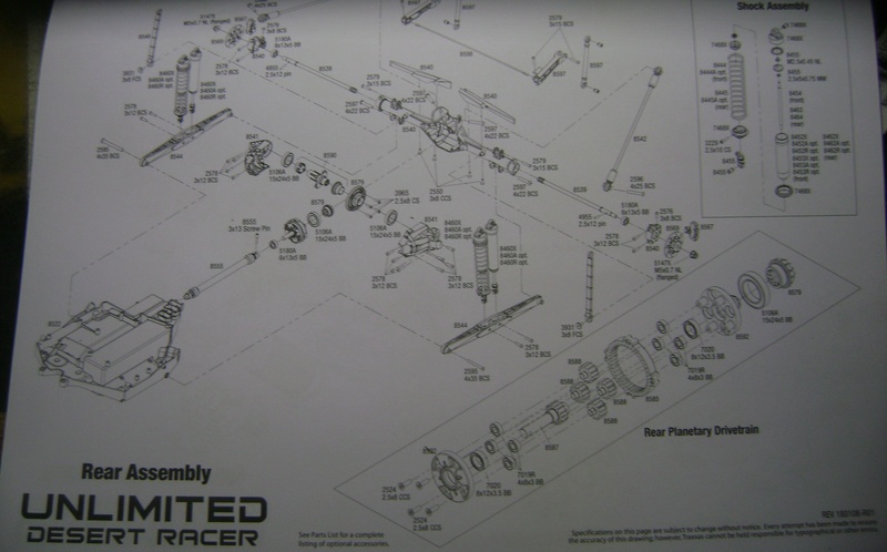

Petite éclaté de la transmission arrière ou on voit bien qui y a pas de dif ,mais au niveau du pignon d'attaque pas mal de pignon ,d'ailleurs sa chauffe pas mal a l'utilisation et ma question pour une fois Laughing a quoi sert réellement se système, sa me fait penser a une démultiplication voir et ou amortisseurs pour le passage de la puissance et ainsi préserver le pont bloqué. scratch

c'est un autobloquant Torsen il me semble mais c'est bizarrement monté sur le pinion d'attaque.
La piece 8585 est bloquée en rotation dans le corps du train? j'ai pas tout suivi, c'est un 4x2?
Je pense quel ai bloqué et les pignons tourne au tour enfin je suppose et je voit pas trop a quoi sa sert ,sinon ces un 4x4.

y'a la meme chose sur l'avant? ca sert de diff central à priori

A l'avant tu a un dif classique et au centre tu en a un également ,ces pour sa je comprend pas trop le but recherché ou ces parce que le pont ai bloqué, bref je sais pas.

Je pense mais j'en suis pas sur, mais comme c'est un pont rigide, si tu bloque une roue ça évite que le diff central en prenne trop dans les dent, donc ils en ont mis un juste avant

En faite ces comme un scale ,y a pas de dif ,ces couronne/pignon d'attaque mais ici il on rajouté cette pièce je voit pas trop si ces pour amortir la puissance ou la démultiplié ou les 2. scratch

c'est un diff, comme celui du slash 4x2
TRAXXAS UNLIMITED DESERT RACER - Tests & Améliorations de Trankilou - Page 2 Diff-traxxas-slash-4x2
observe ce qu'il se passe quand tu tournes les roues à la main

J'ai fait l'essai en tournant une roue arrière se qui entraine l'autre dans le mème sens et par la mème une de l'avant ,donc a 1ère vu je voit pas ,je referai un essai la prochaine fois j'ai peut-etre raté quelques chose.

Pour le coups, j'aimerais bien avoir tout ca en main et sous les yeux, pour ma culture perso. Et comprendre comment ca marche Wink

Si tu as moyen, perso ca m'interesse parce que je ne vois pas bien le principe du truc sur chaque arbre avt/arr et ca pourrait m'etre utile dans un projet de 4x2 qui me trotte dans la tete. Wink

Sur la doc y parle du dif avant ,du central et pour l'arrière il indique pas dif mais rear planetary drivetrain scratch
Sinon la doc pour démontage ai clair.

Ah ok ca me parait plus logique. Je pense avoir compris le fonctionnement,ca doit avoir un effet anti wheeling. De ce que j'en comprends

Je ferais un essai en vidéo,car lorsque j'avais tourné une des roue arrière j'avais rien vu de particulier,je comparerait avec la Losi qui elle a un dif classique dans le pont.

ha non ça c'est normal, c'est un spool entre les deux roues arrière, elles vont toujours tourner dans le même sens et à la même vitesse
là c'est un diff entre l'axe central arrière et le pignon d'entrainement
s'il n'y avait pas de diff, tu aurais la priorité d'entraînement à l'axe du moteur. une puissance directe.
avec le diff, tu donnes priorité à l'essieu arrière, donc au grip, et cela soulage la transmission
le diff central est là pour répartir la puissance entre l'avant et l'arrière mais n'influe pas sur les essieux
c'est comme ça que je le vois en tout cas

C'est ce que j'ai conclu aussi, c'est pas mal pensé en revanche pour la chauffe, je ne suis pas convaincu, je crois que c'étais la question cachée .... ca fait pas mal de petits pinions qui tournent tout le temps...ca chauffe 4 pinions sur 1 pinion et ces 4 memes pinions sur une couronne....ca fait beaucoup de frottements. Il faut bien controler le graissage avec de la bonne graisse qui colle et qui ne fonds pas à la chaleur.

Khaelian, merci pour ces explications clair. Twisted Evil
Guillaume, oui ces clair que sa chauffe sévère a cette endroit ainsi que le diff central et cardan central la chaleur se propage surtout en 6s. scratch
En 6s sa chauffe sec.
