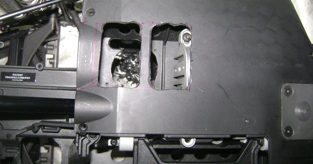

Attaque du roller et comme le précédent grosse découpe du chassis pour une ventilation ultra efficace. Twisted Evil
Tout beau tout neuf sa va etre agréable de bosser dessus.  Twisted Evil

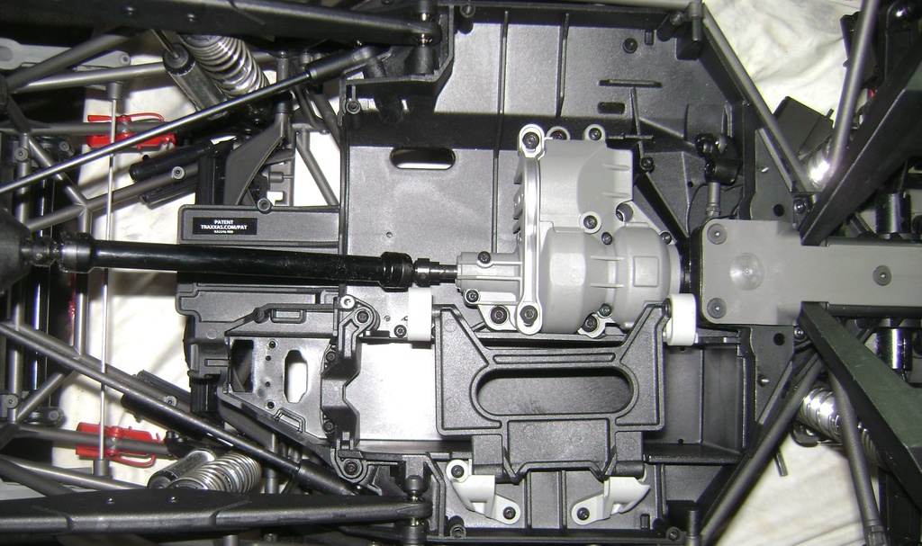

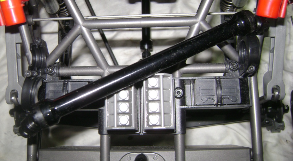

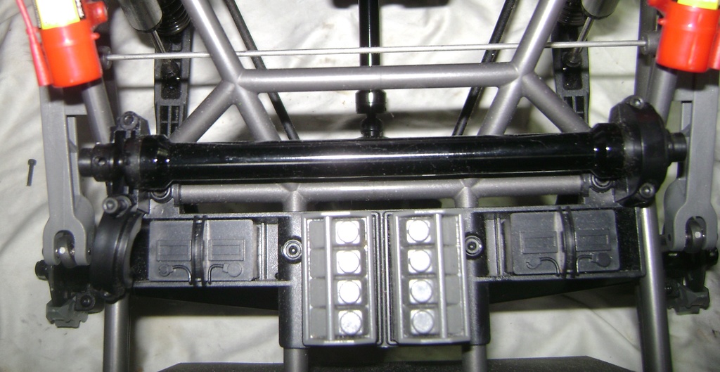

Comme je le montrait page d'avant, voici le cardan arrière central livré d'origine avec cette UDR ,pret a poser en cas de casse comme ça met arrivé.
Une vis a retirer ,l'autre a dessérer pour le libérer ,facile.  Twisted Evil

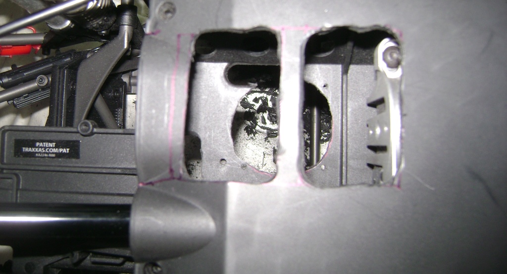

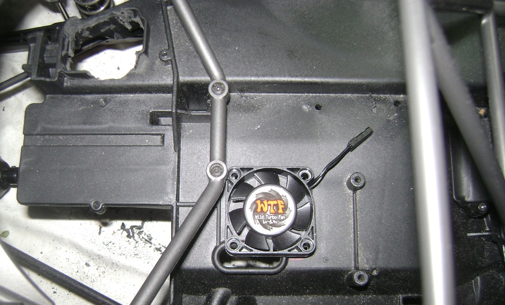

Toutes l'ai entrée d'air sont ok ,mème technique que pour le 1er sauf que j'aurai pas le déflecteur latéral puisque je vais faire une grosse prise d'air sur le dessus et le cache du dessous que j'ai modifié mème si pour le moment le moteur avait pas touché le sol.
1ère découpe,suppression du système de prise lipo,je préfère 100 fois comme ça car nettement plus pratique a l'usage.  Twisted Evil
Pose du ventilo en 40mm.
et ouverture pour le passage des fils moteur que j'ai déplacé.

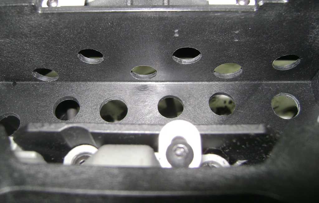

Trous de ventilation lipo.
Puis modification de l'ouverture d'évacuation de la chaleur.
Ici on voit bien de haut en bas la ventilation du moteur, ces radicalement efficace pour faire chuter la température moteur significativement ainsi qu'un petit peu moins la boite.  Twisted Evil

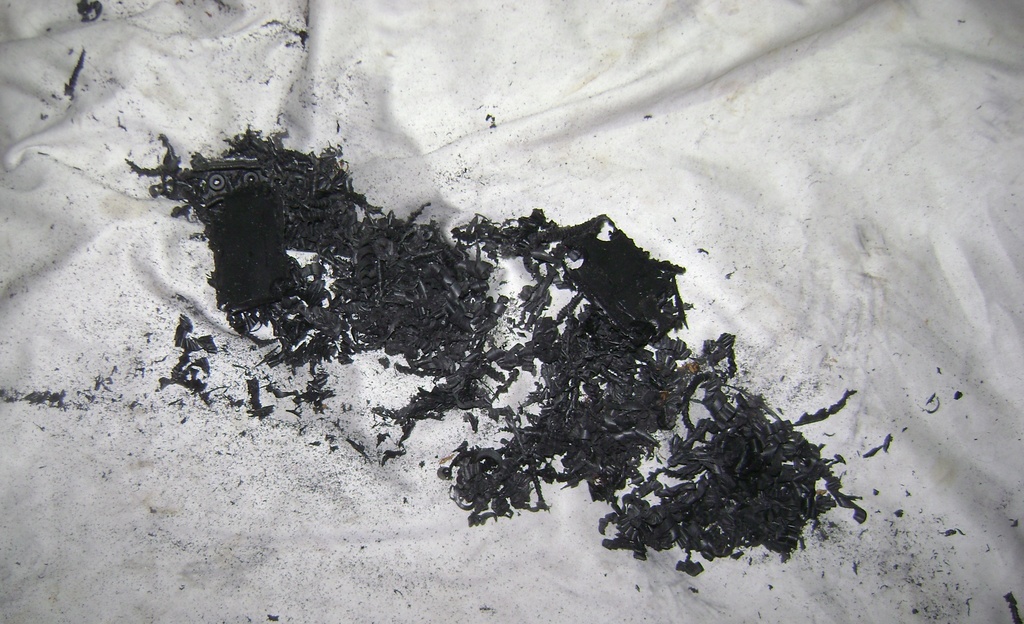

Un peu de matière en moins.  Laughing

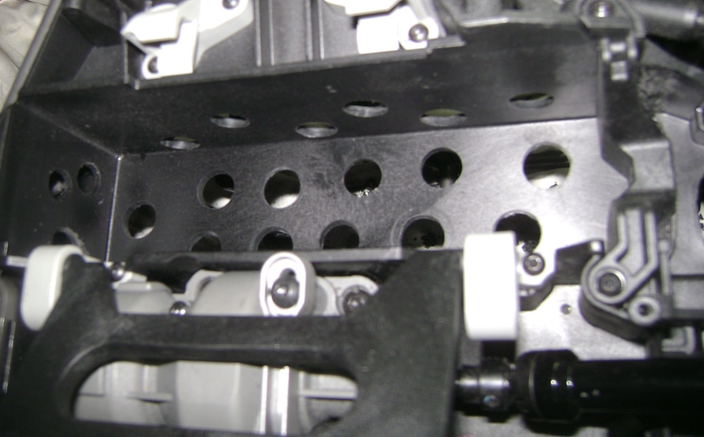

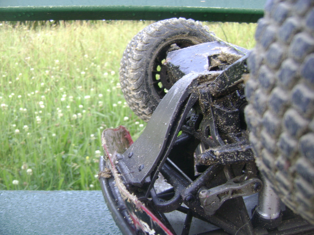

Message par trankilou le Jeu 14 Juin 2018 - 8:58
Ok merci mais ces pas se que je cherche , celui d'origine va bien c'est la partie inférieur qui reste sensible car elle plie sur de mauvaise réception et lorsqu'elle plie elle te fait descendre la partie inférieur du pc voir te le casse et abime également la carro, on le voit sur la photo ou ces sensible. Twisted Evil

Message par trankilou le Jeu 14 Juin 2018 - 9:11
Bugsy a écrit:Ok, c'est quand tu tape sous le pc le problème ?
Y a 2 cas de figures ,soit lorsque tu réceptionne de biais sa tape directement sur un sol dur ou lorsque que tu te prend une racine ou tout autre objet pierre etc... qui viens taper a cette endroit ,il suffit d'une fois mal placé et sa plie , a partir de la il ai fragilisé, moi sa fait 2 fois que je change se pc, mais la présent sa a l'air de bien le faire. Twisted Evil

Message par trankilou le Jeu 14 Juin 2018 - 9:14
L'avenir le dira ,mais encore se matin je me suis pris quelques bon chocs et sa a pas bougé ,je pense avoir trouvé la solution. Twisted Evil
