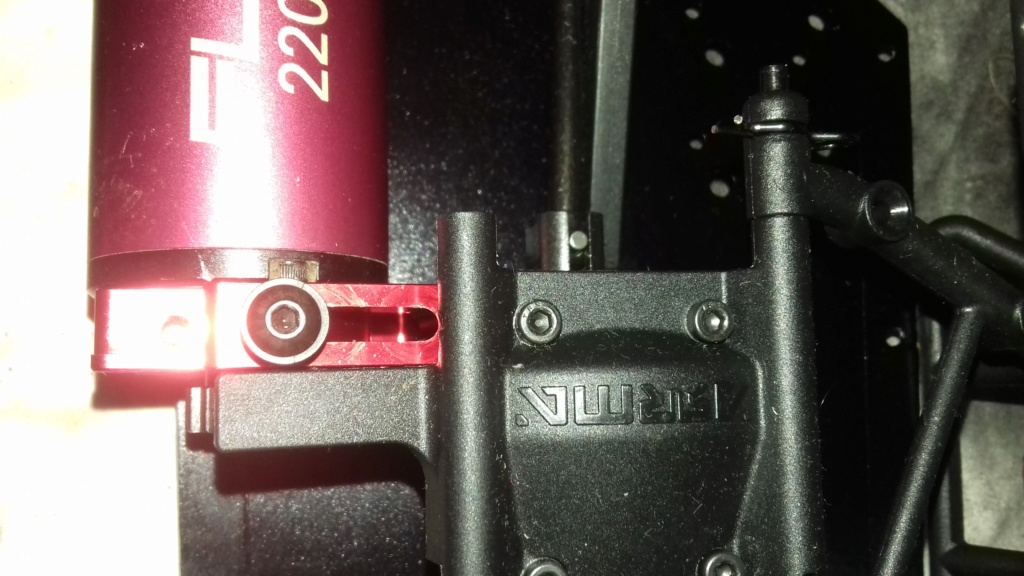

Le support moteur a l'air d'etre de très bonne qualité et facilite grandement le démontage du moteur, ainsi que le réglage de l'entre-dent un vrai plus.

Je remplace le pignon de 12 par un 13 renforcé avec mon moteur Fuze 2200 et en 4s sa le fait nickel et en 6s ces rare  juste pour faire le fou fou.

En buté maxi je pense que l'on peut monter un pignon de 20 peut-etre plus.
Arrma Truggy Kraton V4 BLX 6S - 2019 - Page 2 20190761
En décalant mais la se n'est pas prudent car le support moteur bouge ,bref se n'est pas fait pour, la déja c'est bien

Comparé a l'ancien le moteur est bien éloigné du chassis
