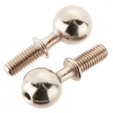

tu n'as pas besoin de tournevis dynamo, après j'ai un peu regardé le manuel, effectivement il ne semble pas y avoir de règlage, tu dois visser les rotules à fond je pense
Arrma Outcast BLX 6S V4 1/8 2020 ARA106042 Ar330197-pivot-ball-6x14x35mm-2
sinon un lien de règlage pour débutant
https://bca.pagesperso-orange.fr/reglages.htm

C'est un des défauts des arrma, leurs rotules se desserrent régulièrement avec le temps. Le frein filet risque de ne pas fonctionner car tu vis dans du plastique.
Solution : les rotules en alu de chez HR il me semble, qui tiennent mieux.
Changer les triangles par des neufs ( origine ou rpm tant qu'à faire) car normalement, à neuf, ça tient assez bien.

tu as des freins filets de qualité qui fonctionnent dans le plastique, prévu pour plusieurs matériaux, testé et approuvé Smile
le loctite bleu est parfait
le rouge est trop fort

ok je vais déjà mettre le loctite sur le filetage des rotules

pas pour les pièces fixé mais genre les triangles et les vis des fusée pour les rotules (accessible à travers les roues) c'est au millimètre que ça se joue

1,2,4 j'ai constater que si tu serre un poil trop ça bouge plus
3,5 pas encore eu besoin d'y toucher mais ça doit être le même genre

3, il vaut mieux qu'il soit bien serrer car c'est ce qui retient le pin de l'hexagone pour empêcher ce dernier de se barrer.
1 et 2, en effet, si tu serre trop, ça bride le mouvement des bras de suspension.
Il me semble que dans le manuel, cette partie là est expliquée : serrer à fond moins 1/4 de tour de mémoire.

ha non, dans ce genre de situation tu desserre simplement un peu pour que ce soit bien libre
après il ne faut pas croire, c'est un modèle de loisir, ça ce ne sont pas des réglages, juste des petits ajustements, oui c'est au feeling
ce n'est rien de grave du tout

Mais comme dit khaelian, c'est au feeling. Tu desserre petit à petit et dès que c'est libre, c'est bon

bien vu, on voit qu'il y a de petits inserts aussi au niveau des rotules, c'est important comme le mentionne Trankilou
il est bien là le set-up d'origine pour l'avant donc il doit être là pour l'arrière et la direction, sinon ce n'est pas normal
