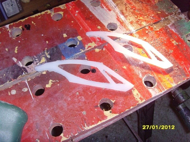

Salut, voila encore quelques news du dark crawler Smile
Fabrication d'un nouveau chassie:
scratch va encore falloir fabriquer des liens sur mesure scratch

Chassie fini Very Happy a moins qu'il faut faire encore des modif Rolling Eyes
Le skid est fait avec du vrai delrin apparemment "acétal plate" en 6mm et la pas besoin de refroidir la lame de scie No

superbe Wink j adore la forme global
comme dirait un djeunes " je kif grave" Very Happy et en blanc j adore ( ca c est pour notre marsu )
ta pas envie de m en faire un Very Happy

Niveau des liens y a du boulot scratch
Si y a des intéressé je vais vendre un pont avant complet (pont + kit direction + servo savox avec palonnier alu) ou séparément. Je fait les annonces dans la soirée ou demain.
