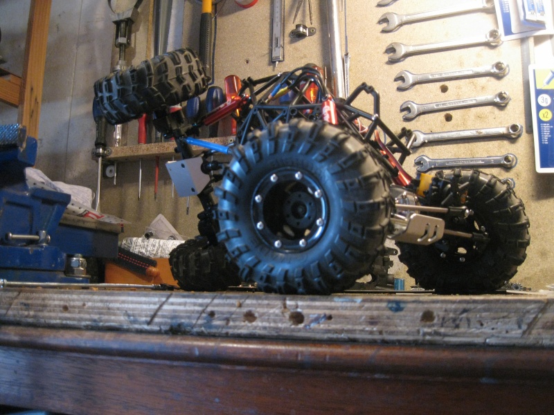

aujourd'hui j'ai essayé 1 nouveau point d'encrage pour les amortisseurs , j'ai mis les 2 avant fixé au support esc et recepteur donc plus couché Twisted Evil .
j'ai fais de meme a l'arriere ou je les ai fixés au fixation support lipo " egalement plus incliné photo
je suis egalement allez faire 1 pti tour dans mon terrain de jeu " meme que sur la video" et la j'ai eu 1 pti soucis beta
le meme que hier cyril tir tir tir mais bon c'est pas grand chose j'ai vite modifier avec du frein filet
j'ai mis les skid partout

Twisted Evil top , je suis descendu du pont jusqu'a la petite reserve d'eau ou tu a fais tombé la tong siffle cacher impecable , mais il y a 1 truc, il braque mal meme avec la rallonge sur le servo Suspect

regarde si ta barre de direction (la grande)ne touche pas au couvercle de pont

1er tu vois juste avec une petite modif tu a énormément augmenté le croisement des ponts top n'y touche plus la c'est bien.
Maintenant démonte les mousse et taille les, ou achète http://cgi.ebay.fr/ws/eBayISAPI.dll?ViewItem&item=110730439833&ssPageName=STRK:MEWNX:IT&_trksid=p3984.m1439.l2649
en plus y a une vidéo qui explique bien Twisted Evil
