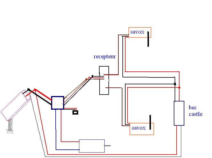

par contre beta beta comment fait t'on pour monter 1 bec sur 1 moteur a charbon.
si une ame charitable ange ange peu me montrer le montage scratch scratch
merki Very Happy Very Happy

Dans la soirée j'essayerai de te faire un petit schéma de branchement avec paint. Le bec se monte entre la lipo et le récepteur, et il faut supprimer le fil rouge qui va du contro au récepteur.
Je croie aussi que derrière l’emballage du bec il y a le schéma Suspect

le bec castle est en 5v, si tu veux du 6v, il te faut le cable link pour le programmer

Message par darkjohan le Mar 20 Déc 2011 - 22:02
La je te montre mon branchement sur le dark-crawler:
Et pour toi:
Comme tu peut le voir sur le shéma:
*on va laisser le contro s’occuper d’allumer le récepteur
*et le bec va alimenter directement t'es servos (je pence que au moins sa évite que toute l'intensité consommé par les servo ne passe a l'intérieur du récepteur)
En plus mon branchement fonctionne avec la même radio que toi Wink
Pour faire comme sur le schéma prend des rallonges de câbles de servo, comme sa tu fait tes raccords dessus.
http://www.hobbyking.com/hobbyking/store/__10412__Servo_Extention_Lead_420mm_5pcs_bag_.html
A oui aussi, rien n’empêche les servos de fonctionner a 5,1v en attendant que tu le programme a 6V
Ps: si je me suis planté quelque par n’hésitez pas a me corriger fouet

Message par darkjohan le Ven 23 Déc 2011 - 21:22
Sur le schéma les câbles de signales sont blanc, sur t'es savox ils sont orange.
Ensuite noir (-) sur l'adaptateur qui sera branché au marron du savox.
Puis le rouge (+) pareille des deux coté.
Je te précise bien tous, pour pas que tu te trompe Smile
